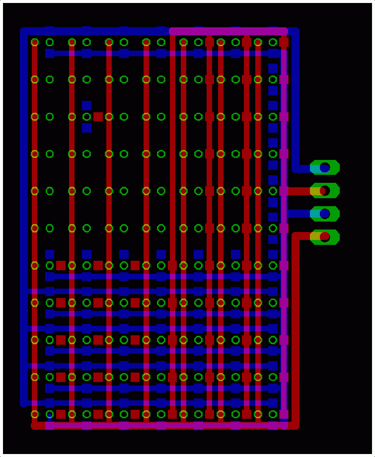

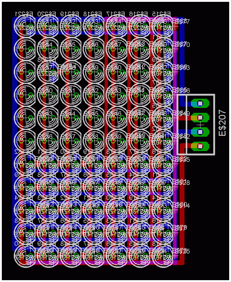

    Meine Beifahrer-Sonnenblende ist 37x15 cm groß. Eine doppelseitige Platine 350x120mm mit Lötstopp und Bestückungsdruck kostet mich (bei 5 Stück Bestellmenge) 54 EUR (inkl. MwSt).
    Ich glaube immer noch fest an die Idee, eine Universalplatine mit Raster zu machen wo jeder sich die LED's selber dorthin setzen kann wo er will, um "seinen" Text zu erstellen. Wenn dadurch 30 gleiche Platinen rauskommen (statt 15x FFW, 10x DRK und 5xTHW) fällt der Platinenpreis für alle locker auf die Hälfte.
    Hat dies schonmal jemand mit Eagle probiert?
    Bei entsprechenden (verbindlichen!) Vorbestellungen hab ich auch kein Problem damit, 10 oder 20 Stück vorzufinanzieren.
  6. #336
    Ja, versucht und verworfen weil nicht möglich...
    Mit dem Eagle Autorouter schon 3 mal nicht, weil der sowas garnicht akzeptiert...
    Handrouting ist ebenfalls nicht möglich, da du 3 unterschiedliche Zuleitungen nutzen müsstest...
    Sprich 1 Leiterbahn für Schrift 1 noch eine weitere für Schrift 2 und noch !! eine !! für Beide Schriftzüge...
    Desweiteren würde sowas dann gleich nochmal teurer, weil du eine ganze menge mehr an KSQ's verbauen müsstest, als so nötig...
    Und ein letzter Punkt: Einmal verkratzt kannste die Platinen zu 99% wegschmeissen, also nix für unerfahrene Bastler unter uns ;)
  7. #337
    17.08.2006
    292
    Also den Autorouter verwende ich grundsätzlich nicht.
    Was sind KCQ's ?
    Ich sitze gerade an einer Beispielmatrix (7x12), momentan sehe ich noch kein Problem, an jeder LED ein Pin aus 3 Richtungen anzufahren (und das andere Pin natürlich an Masse)... mal sehen, wenn ichs hinbekomm zeig ichs Dir.
    Ich stimme zu daß das "aufkratzen" nicht so gut ist, denn gerade bei einer Universalmatrix mit z.B. 7x12x9 LED-Plätzen (von denen nur 10% belegt sind) müßte von JEDEM LEd-Anschlußpunkt 2 von 3 Leiterbahnen durchgekratzt werden sonst kommt es zu Kurzschlüssen. Ich versuchs gerade mit 3 Lötpads die am LED-Beinchen angrenzen (auf 12 Uhr, 3 Uhr und 6 Uhr) und mit einem dieser pads muß dann beim Einlöten der LED mit einem kleinen Lötzinnklecks eine Verbindung hergestellt werden.
    Zugegeben, man braucht dann einen ziemlich fetten Widerstand in der Hauptzuleitung, oder evtl. eine andere Methode der Strombegrenzung...
    P.S. Sorry ich hab mittlerweile auf Seite 13 gesehen daß Du auf diese Fragen schonmal geantwortet hattest!
    EDIT: So, jetzt hab ichs soweit... dies soll eine 7x11 LED Matrix darstellen, zugegeben auf dem ersten Blick sehr kompliziert und unübersichtlich, aber ich hoffe ich kanns erklären: Wie auf Bild 3 zu sehen, ist jede LED (2 runde Pads) einmal an Masse fest angeschlossen (links) und der rechte Pin hängt in der Luft. Dafür ist dieser aber von 3 SMD-Pads (2 Stück auf der Lötseite (blau), 2 Stück auf der Bestückungsseite (rot)) umgeben. Beim Einlöten einer jeden LED wird dann wahlweise eines dieser 3 Pads mit einem kleinen Lötzinnklecks mit dem rechten Pad "kurzgeschlossen". Fertig :-) Nun muß allerdings noch jeder der 3 Stromkreise angesteuert werden, und zwar mit allen LED gleichzeitig, es sei denn man läßt einen Freispalt zwischen den einzelnen Buchstaben und macht hier jeweils den Vorwiderstand rein. Nachteil allerdings, ist daß das Schild dann noch länger wird (hier bereits etwa 360mm).
    Bin mal gespannt was jetzt für Kommentar kommt :-)
    Achja, der Stecker rechts ist eigentlich nur zur Veranschaulichung, daß man tatsächlich vom Rand aus an alle 4 Leitungen rankommt! (Von oben nach unten: A+, B+, C+, GND)

    Warum bräuchte ich für jede LED einen eigenen Vorwiderstand? Wenn ich Dein Schema richtig verstanden hab, steuerst Du bis zu 7 LEDs parallel an mit einem gemeinsamen Vorwiderstand, wieso sollte das bei meinem Entwurf nicht auch gehen?
    Zum Strombedarf: Jede LED 20mA, bei der 5x7 Variante haben wir 68 Dauerleuchter (1,36A), 37x nur "Einsatz" (0,74A) und 88x nur "Feuerwehr" (1,76 A) somit ist der Strombedarf in Phase 1 1,76+1,36=3,12A und in Phase 2 etwas weniger.
    Bei der 7x11 Matrix kann man das vielleicht verdoppeln, somit ca. 6A im Betrieb, bei 5V, macht etwa 2,5A bei 12V aus, wenn die Spannung mit einem verlustarmen dingenskirchen (nicht Linearregler wie 7805) gewandelt wird.
    Auf 12V Spannungsregler würde ich verzichten... ob am Eingang nun 10 oder 15V anliegen, ist bei nem Haufen LED's nun wirklich nicht wichtig... die Dinger halten ne Menge aus. Wir bauen hier ja keine LED-Videowand die 10 Jahre 24h-Betrieb halten soll, sondern ein lowcost Schildchen was im Jahr vielleicht 2-3h in Betrieb ist. Wenn da die LED's etwas übersteuert werden, ists halb so wild. Mittelgroßer Kondensator am Eingang und fertig. (Meine Meinung)
