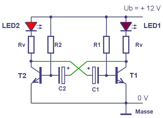

    Hat vielleicht jemand einen Schaltplan, wo ich mir sicher sein kann, dass es der richtige ist?
    Ich habe zwar schon einige gefunden, weiss aber nicht, ob die so richtig sind...
    Hab weiter oben einen gepostet... wenn du den genau haben willst (also so, das man alles erkennen kann *g*) dann schick mir nur gerade deine e-mail-addy... oder mach bei der Sammelbestellung mit, dass es günstiger wird ;)

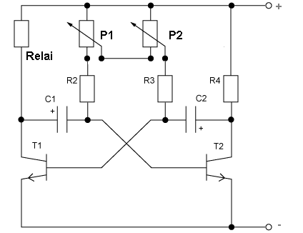

    sieht ja echt klasse aus!!!! gute arbeit.... was brauche ich denn alles um mir das so zu bauen? bzw. wo bekomme ich ein schaltplan her? wer nett wenn ihr mir helfen könntet.

    2x Wiederstand 1,5 kOhm ( R2 + R3)
    2x Potentiometer 150 kOhm (P1 + P2)
    2x Elektrolytkondensator 100µF / 35V (C1 + C2)
    2x Transistor BC548 B (T1 + T2)
    1x Relai (z.B. Finder Relais 2xWechsler 8A/12V) (Relai)
    1x Wiederstand (selbe Ohm wie das Relai) (R4)
    1x Lochraster(oder Streifenraster)platiene IN 100x600mm
    ca. 150-200 LED (farbe je nach Wunsch, meine werden rot)
    Tipp: www.reichelt.de

    Kleine Frage am Rande: "Schon Erfahrungen mit Elektronik gesammelt?"

    A C H T U N G --- gute Idee!
    Ja habe ich. Kannst du mir es schnell erklären?
    Weil ich möchte eine Streifenrasterplatine nutzen, um mir evtl. größerenVerkabelungsaufwand zu sparen!
