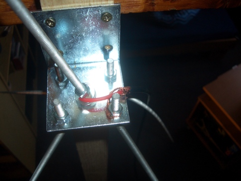

    So hab nun mal angefangen zu bauen und ist auch erstmal provisorisch fertig.....
    das große aber, es kommt kein mux raus..... es kommt gar nichts an....
    sehr euch mal die bilder an... was habe ich falsch gemacht???? der inere kern des kabels an den mittleren, den mittleren abisolier mit kunsoffunterlegscheiben und innen drin mit einem feuchtraumkabel mantel....... kabel sind im moment nur unter die muttern geklemmt....
    sie höngt im im moment unterm dach an zwei kabelbinderbefestigt..... oder liegt es am dem vielen kabel??? ist es zu lang???? obwohl meine gummiantenne auch mit einem 15m kabel verlängert ist
    ist zwar alles nicht optimal auch nur provisorisch aber es müsste doch wenigstens etwas rauskommen....
    weis nicht mehr genau was ich machen soll bzw wo ich anfangen soll
    grüße
    dieter

    Hallo chevel51:
    hast du schonmal mit einem Ohm-Meter geprüft ob eine Verbindung zwischen dem Strahler und den Radials besteht?
  6. #246

    also die GP sieht doch gut aus! Es gibt nicht viele Fehlerquellen:
    1. Schau mal nach, ob nicht Kontakt zwischen dem Strahler und den Radials besteht. Also Ohmmeter an den Strahler halten und an die Metallplatte. Es darf kein messbarer Widerstand bestehen. Musst aber das Kabel abklemmen, falls da ein Kurzschluss drin ist!
    2. Der Stecker hat einen Kurzschluss oder er hat keine Verbindung.
    Geh doch mal mit einem kurzen Kabel, das Du nachgemessen hast, direkt an die GP und schau nach, ob es so geht. Wenn ja, stimmt was mit Deinem anderen Kabel nicht.
    Wolfgang

    Also habe jetzt 2 verschiedene kabel benutz, beide male ohne erfolg.
    jetzt hab ich beide kabel abgemacht bzw nur eins und mitn dem mutimeter (ohm) getestet und es besteht KEINE Verbindung zwischen Relais und strahler.....
    und trotzdem kommt nichts rein.... ist es vielleicht das falsche materieal?????? diese eisenstangen??

    besteht Verbindung zwischen dem Innenleiter des Steckers und dem Strahler? Das Material ist schon OK. Daran liegt es nicht!
    Wolf
  11. #251
    20.06.2007
    55
    also verbindung vom innenleiter des bnc steckers zum strahler oben besteht....
    und außen mit den radialen auch
    hatte sie grade sogar mal raus aufs dach gehalten und kam nix.... kabel ist jetzt ca 1meter lang also auch keine verlängerung mehr zwischen

    so siehts im moment aus, unten rechts steht sofort der scanner
