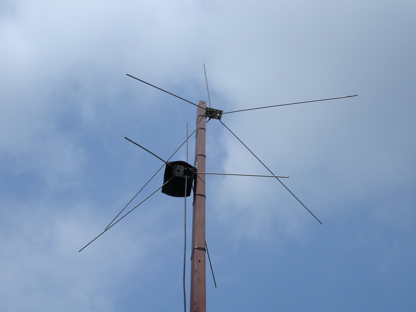

    Ich habe jetzt Fotos von der Antenne gemacht.
    Als Regenschutz habe ich ein Gummi über die Antenne gemacht.
    Stört jetzt
    - dass der Satellit nicht nah genug dran war
    - die zweite Antenne
    - die Latte direkt neben dem Innenstrahler
    - das Gummi
    - etwas anderes
    Gruß Sandy

    Also versuch doch mal, die 137 MHz GP allein zu betreiben. Also nicht unter der anderen. Lieber mal nicht so hoch, aber weg von der anderen. Nimm doch mal einen Besenstiel oder eine einfache Holzlatte und klemm sie provisorisch dran. Es geht ja nur darum , herauszufinden, ob es an der Nähe zu der BOS GP liegt.
    @BMD_timo
    Es ist sehr schwer, jetzt was aus der Ferne zu behaupten. Ich würde mir einfach mal so eine GP bauen und dann ausprobieren. Zur Not kann man vielleicht ein rechtwinkeliges Rohr am Balkon montieren und die Antenne so etwas weiter weg bringen. Am Geländer oder so befestigen. Aber probieren würde ich es auf alle Fälle. Das Ding geht ja auch auf dem Dachboden recht gut.
    Viele Grüße
    Wolfgang
    Hallo Wolf,
    Das kann ich probieren. Wie gesagt, es kann auch am PC liegen weil ich bei beiden Antennen nichts mehr auswerten konnte; der PC ist eine Krücke geworden. (2min hochfahren, normal ist 30sek.)

    ich konnte es kaum glauben, aber ich habe mit der 137er Groundplane gerade ein nach meiner Meinung sehr gutes Bild (das heißt völlig ausreichend) bekommen.
    Ich gebe zu, das Infrarotbild könnte schon besser sein. Aber nachts schlafe ich so oder so, da brauche ich kein IF. Und am Tag scheint die Sonne ;-) *gg*
    Vollversion habe ich nicht, das heißt die Wolkenfärbung nach Niederschlagswahrscheinlichkeit fällt auch weg.
    Das Bild stammt von
    NOAA 15
    Direction north
    MEL 56° Ost
    Long 15° Ost
    28.08.2006 - 17:41 Uhr
    Duration: 11:11min
    Frequenz: 137.5 MHz
    empfangen mit dem Uniden UBC3300XLT an externer Antenne für 137 MHz.
    Gruß Sandy
