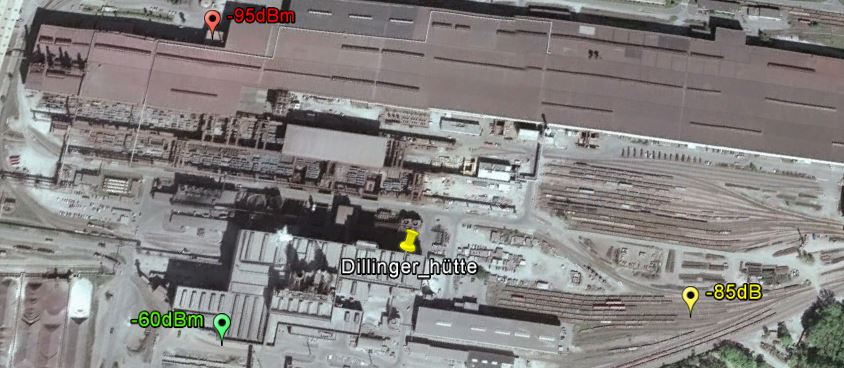

Christian hat bezüglich einer Anwendung für die Messung der Funkausleuchtung gefragt. Und das lässt sich mit einem HRT (egal ob Moto oder Sepura) und einem Laptop recht einfach bewerkstelligen.
Aber auch die Positionsübertragung per Tetra (egal ob LIP oder SDS) sollte bei ihm auch möglich sein, da er aus dem Industrie (d.h. nicht-BOS) Bereich kommt und quasi sein 'eigenes' Netz betreibt.
