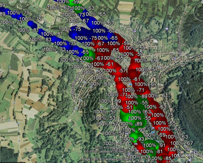

    So in etwa habe ich mir das vorgestellt.
    Das Kartenbild wird allerdings von einem Dienstleister generiert, der das ganze nicht für lau macht. Daher wird so ein Service etwas kosten...
    Aber ich experimentiere nochmal mit einer einfacheren Darstellung in Google Earth, vielleicht ist das ja auch ausreichend.
    Arne

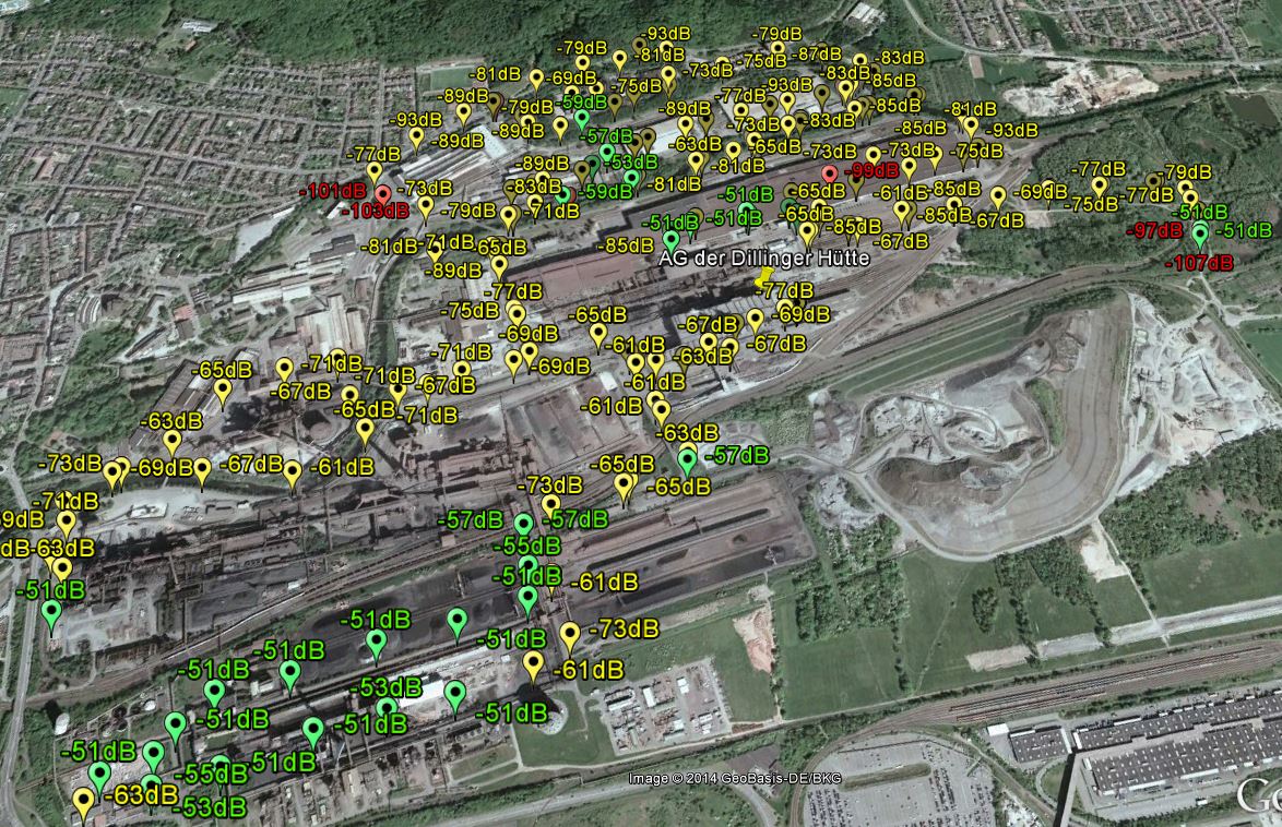

    Arne und ich sind da ziemlich fit drin.
    Hier ist ein Beispiel für meine "Industrie" - Version.
    Ich arbeite mit der PEI und Google Maps bzw. Google Earth.
    Eine Abfrage der GPS-Postion ist auch bei Sepura möglich, da durch ETSI genormt.
    Allerdings muss dazu in der Programmierung der Endgeräte die AT-Schnittstelle freigeschaltet sein.
    Bei Motorola nennt sich dieser Menüpunkt "Erweitere AT-Befehle"
    Christian

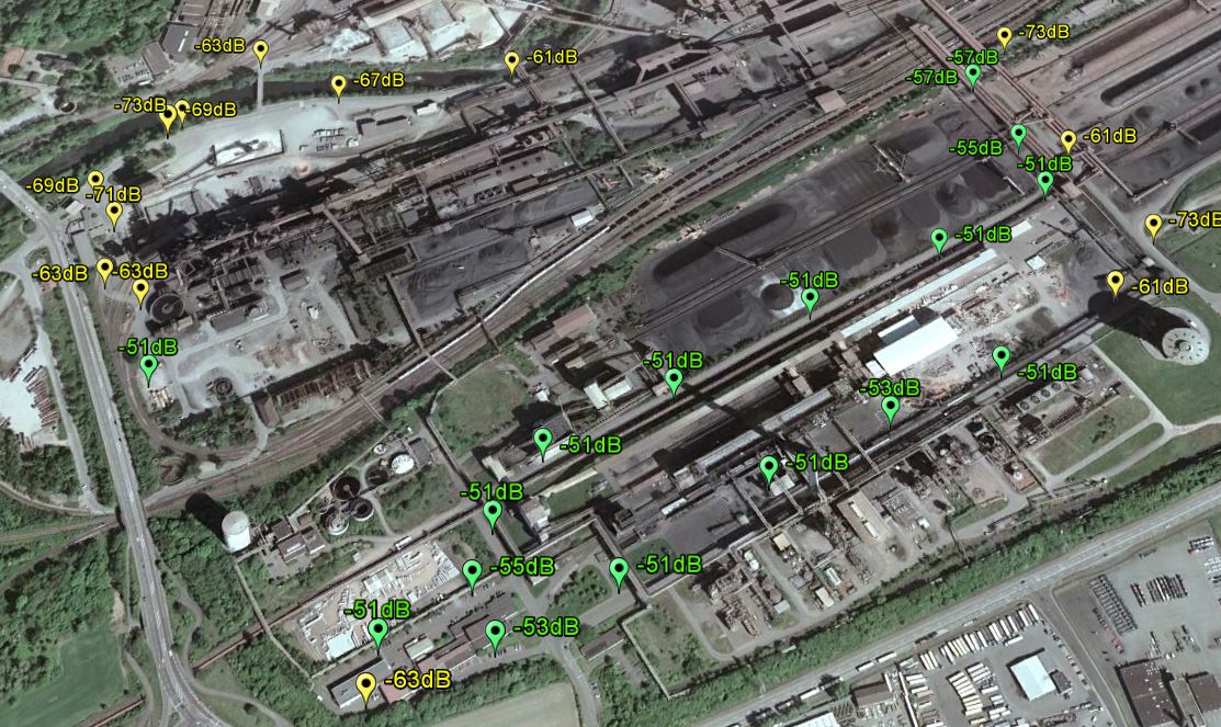

    Hi mein kleines Script auf Ruby Basis ist fertig.
    Dieses Script erstellt aus einen Logfile eine KML-Datei für Google-Earth.
    Das Overlay habe ich in ein RAR-Verzeichniss gepackt damit ich es hier hochladen kann.
    CS

    Das "Lustigste" an solchen "Messsystemen" ist ja immer... Naja, das die Standorte der Basistationen im BOS-Net ja "Geheim" sind...
    Fährt man damit ein wenig durch die Landschaft, bekommt man sehr schnell alle Standorte raus :D
    *duck-und-renn---ich-hab-ja-nix-verraten* :)
    P.S.: Sieht aber schon sehr gut aus dein Tool, was halt "fehlt" wäre natürlich eine Farbverlaufsoverlay mit 30% Deckung oder so :D

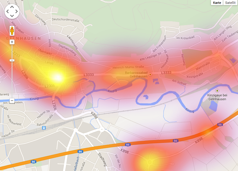

    Hier mal ein Bild einer Meßfahrt im Mobilfunkbereich (hier: Vodafone)

    Die Standorte unserer "Industrie-Basisstationen" sind nicht geheim.
    Eine farbliche Anpassung der Werte kann jederzeit gemacht werden.
    Auzug aus dem Code:
    pm_color = case (pm_rssi.to_i).abs
    when 0..60 then "grn"
    when 61..94 then "ylw"
    when 95..105 then "red"
    else "red"
    end
    Man kann dort jede erdenkliche Farbe einstellen bzw. die Werte anpassen.
    Es würde mich mal interessieren welche Werte ich für gut mittel akzeptabel schlecht und ungenügend ansieht.
    CS
    Oder meinst du eine Heatmap?
