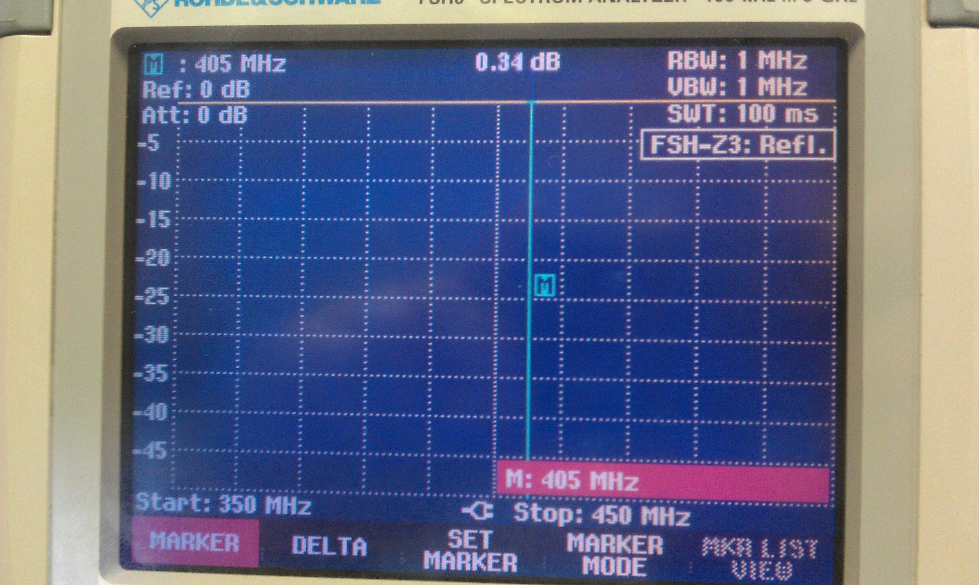

    Das ist richtig, dass der Antennentyp den Empfang beeinflusst. Zuerst hatten wir auf jeden HFG die langen Antennen hatten dann aber sehr viele Funkprobleme.
    Wir konnte den Fehler auf eine Material schwäche von Motorolas Antennen zurückführen und beweisen. Eine Stellungnahme von denen gab es nie.
    Ich glaube aber das mit der neuen Gerneration von Motorola (MTP3520) dieses Problem gelöst wurde.
    Die kleinen Antennen werden mit einen massiven CU - Draht gebaut. Seit dem ist unser Funk "stabiler"

    Vielleicht weil sie eure Beweise nicht ernst nahmen?
    Wenn ich mir dein mittleres Bild vom FSH6 anschaue, stellt sich vorrangig eine Frage:
    Wie wurde die Antenne an das FSH6 angeschlossen?
    Es dürfte kein Geheimniss sein das HFG-Antennen immer ebenso wie 90% aller KFZ-Antennen nur "halbe" Antennen sind.
    Denn die Masseflächen der Abschirmbleche und Platinen im HFG sind für HFG-Antennen genau so wichtig für die Funktion, wie ein Auto oder vergleichbare Massefläche für Mobilfunkantennen.
    Und genau dort liegt das Problem beim messen von HFG-Antennen...man müsste zum einen die GND-Strukturen des HRT möglichst optimal nachbilden, und das Anschlußkabel nebst Analyzer möglichst gut kompensieren / unsichtbar machen für das Meßobjekt.
