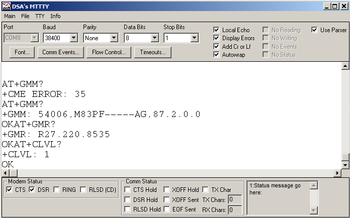

    Eigentlich recht es, z.B. MTTTY oder Realterm, Port einstelle, Baud-rate und ATE1 für Echo Anzeige eingeben, nun sollte, wenn das Endgerät richtig parametriert ist, das Terminalprogramm Betrieb machen.
    04.03.2011
    132
    leider bekomme ich irgendwie keine Verbindung zum Gerät. Die Baudrate liegt bei 38400 und Parity_none. Datenbits 8 und Stoppbits 1. Flussteuerung keine.
    Ich habe schon die Flusssteuerung verstellt, leider ohne Ergebnis. Im Codeplug ist externes Gerät auch aktiviert.
    Was habe ich falsch gemacht?
    23.02.2012
    133
    ab's gerade nochmal schnell dazwischen geworfen; siehe Bild

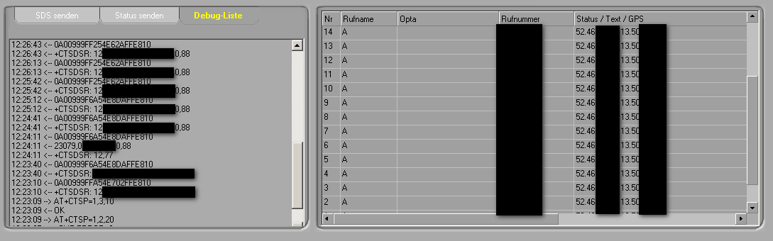

    hier das Bild testweise Übertrgaung LIP-Ortsdaten von einem HRT an ein MRT, vom MRT abgegriffen und mit Tetramanager von Lunasoft dargestellt; Zeit soeben
