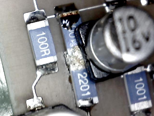

    Denn willst du das Teil noch ein paar Jahre im Wirkbetrieb nutzen, werden dir nacheinander sämtliche Module im Meßplatz ausfallen, wo dann sowas zu sehen sein wird:
    http://www.sm5ylg.com/images/SI4015/SI4015_10_tn.jpg
