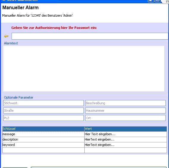

    27.09.2003
    467
    Zitat Zitat von Baumpilz Beitrag anzeigen
    Aber wie oder welches Plugin muss ich benutzen damit ich was in das Feld Alarmtext (das Feld "message" im LOG) bokomme?
    Das funktioniert im Fenster vom manuellen Alarm über "optionale Parameter". Dort kannst du beliebige Schlüssel eingeben und einen Wert vorgeben.
    Siehe Beispiel im Screenshot...
Hits:	196
Größe:	42,4 KB
