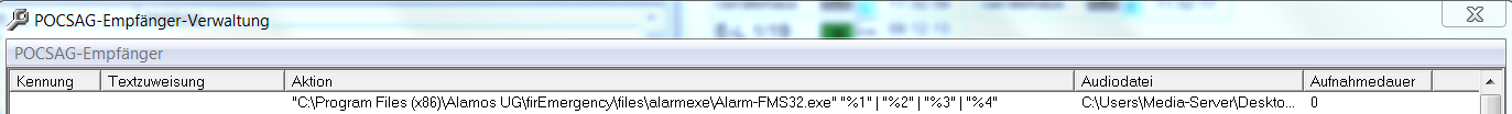

    Wir übergeben den Alarm mittels der Alarm-Exe-Datei, also im FMS32 unter ZVEI steht unter Aktion bei der jeweiligen 5-Ton-Folge der Datei-Pfad zur Alarm-Exe und als Anhang die Parameter wie folgt:
    /Alarm-FMS32.exe "%1" | "%2" | "%3" | "%4" (haben wir so aus dem wiki!)
    Alles was mit FMS32 und FE zusammenhängt haben wir aus dem Wiki übernommen und sollte somit funktionieren?! ("Alarm durch FMS32-Anbindung"-Plugin)

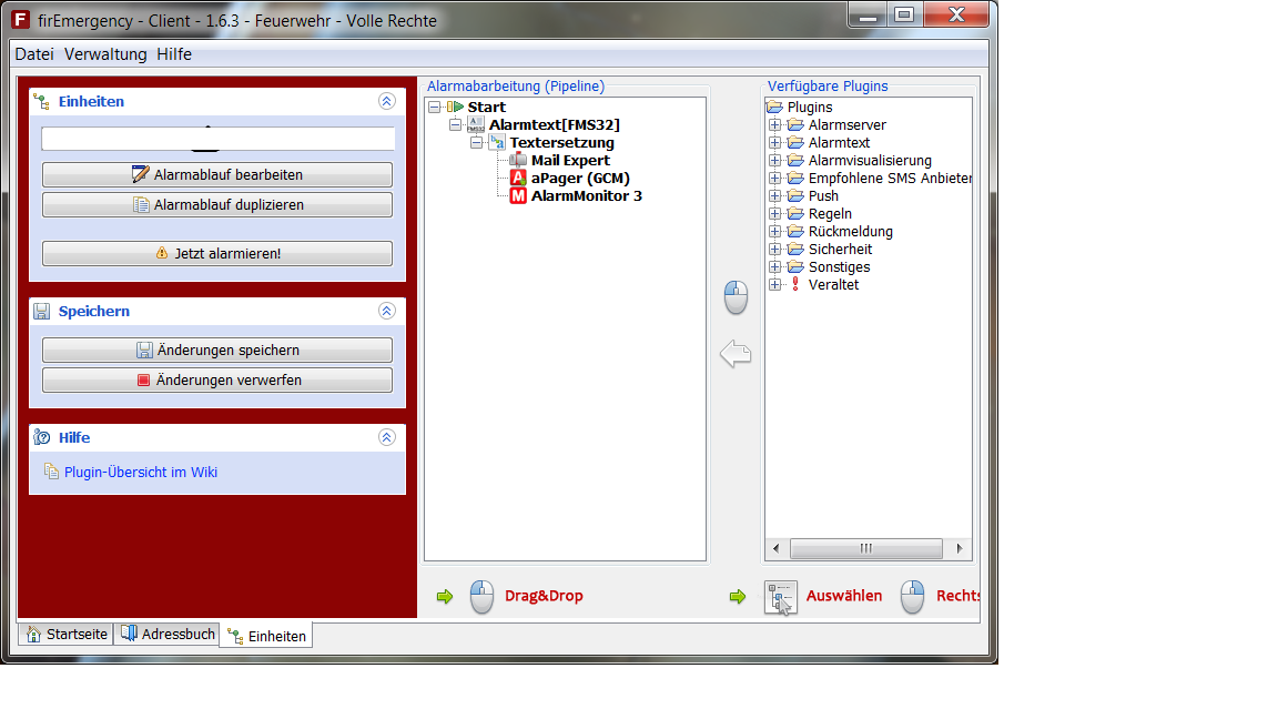

    Folgendes kannst du noch Prüfen:
    1: Einstellungen im FMS32: Pfad zur Alarmexe korrekt?
    "" Stimmen?
    Unter Einstellunegn "Aktionen Ausführen" aktiv?
    2: Deine Pipeline: FMS32 Plugin korrekt?
    Übergabe an den Monitor korrekt?
    Hab dir mal Screenshots von mir erstellt.

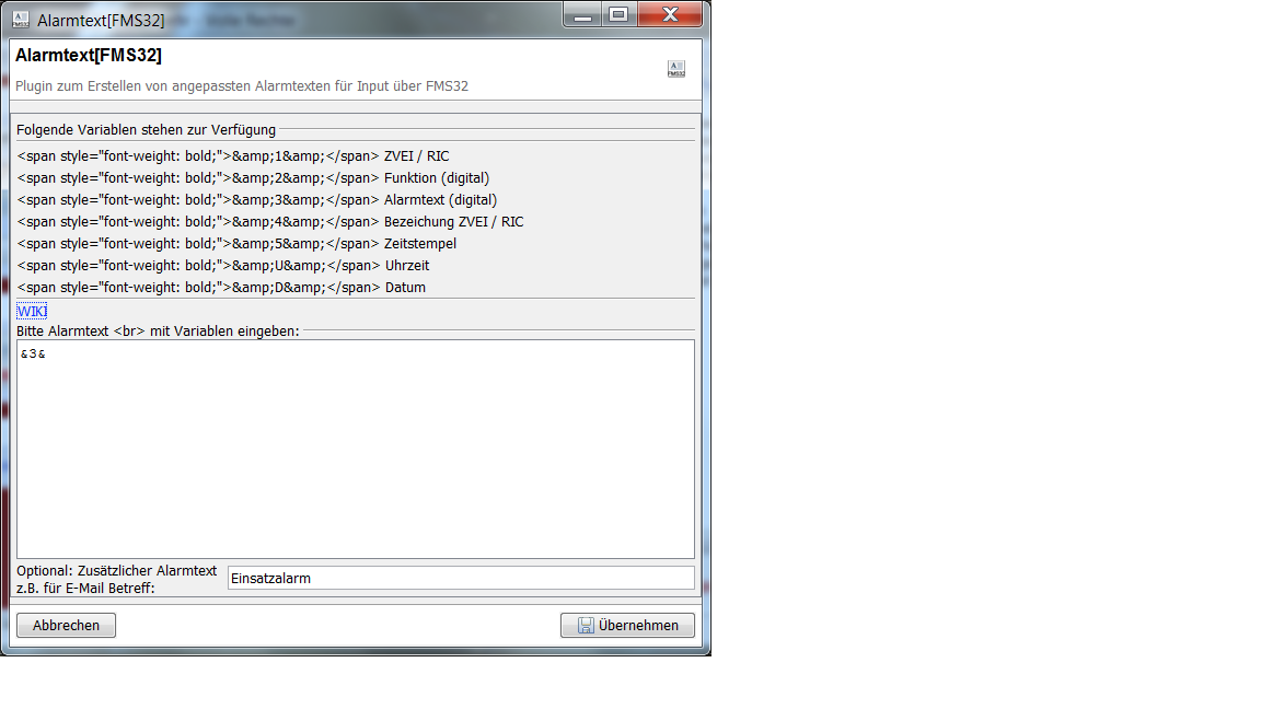

    Also:
    FMS32 verschickt keinen Text. Macht auch Sinn >> analoge Alarmierung.
    Damit die Stoppuhr nun läuft, brauchst du aber einen Text ("message").
    Du hast das wie ich im Log sehen schon korrekt gemacht.
    Schalte einfach ein Alarmtext-Plugin vor das AM3 Plugin und schreibe einen Fixtext rein. Dann läuft auch im AM3 die Uhr:
    - Alarmtext (FMS32)
    -- AlarmMonitor 3
    Und ins Alarmtext-Pugin schreibst du:
    Eingehende Alarmierung für FFW Mustermann
    (oder ähnliches)
  11. #26
    23.12.2013
    67
    ... genau das ist unser Problem!
    Wenn ich über die Client-Oberfläche "jetzt alamieren!" in das Alamtextfeld was rein schreibe
    funktioniert alles, z.B. Stoppuhr und roter Balken (der jeweils einen aktiven Alarm anzeigt)
    Wenn ich nun im Alarmtextplugin(FMS32) einen Fixtext schreibe und nun eine reelle 5-Ton-Folge kommt steht der Text zwar im AM3, aber die Uhr läuft nicht.
    Auch der rote Balken im rechten, unteren Eck
    erscheint nicht... Alarm nicht als solchen erkannt???
    Baumpilz

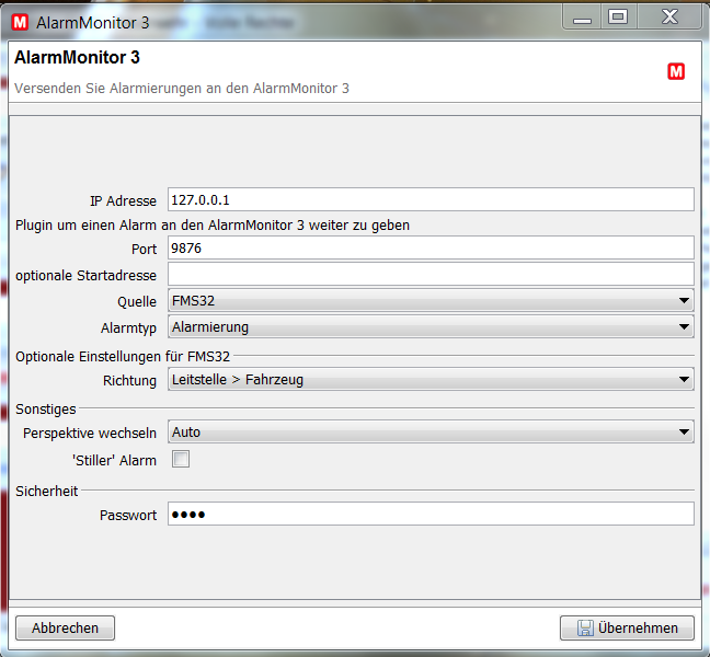

    Kannst du Screenshots liefern für:
    - Alarmablauf
    - Konfiguration des AM3 Plugins
