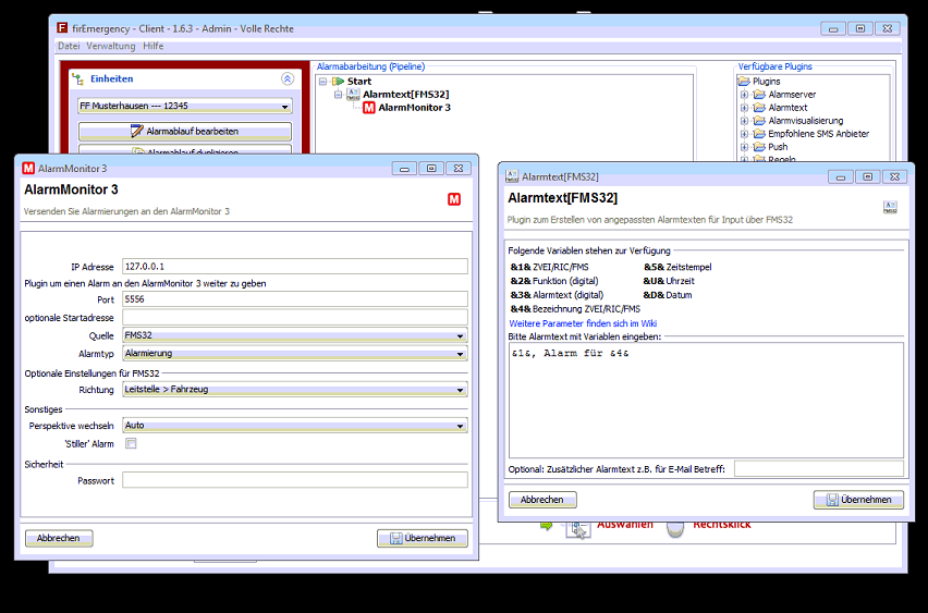

    Hier die Bilder

    Ok. Fehler im AM3.
    Fix kommt noch im Januar mit dem kommenden Plattformupdate.

    Und wo genau liegt nun der Fehler?
    Baumpilz
  4. #34
    Das das message Feld leer war, das pluginmesaage Feld jedoch nicht. Das hat die Stoppuhr und die Alarmbar durcheinander gebracht.
