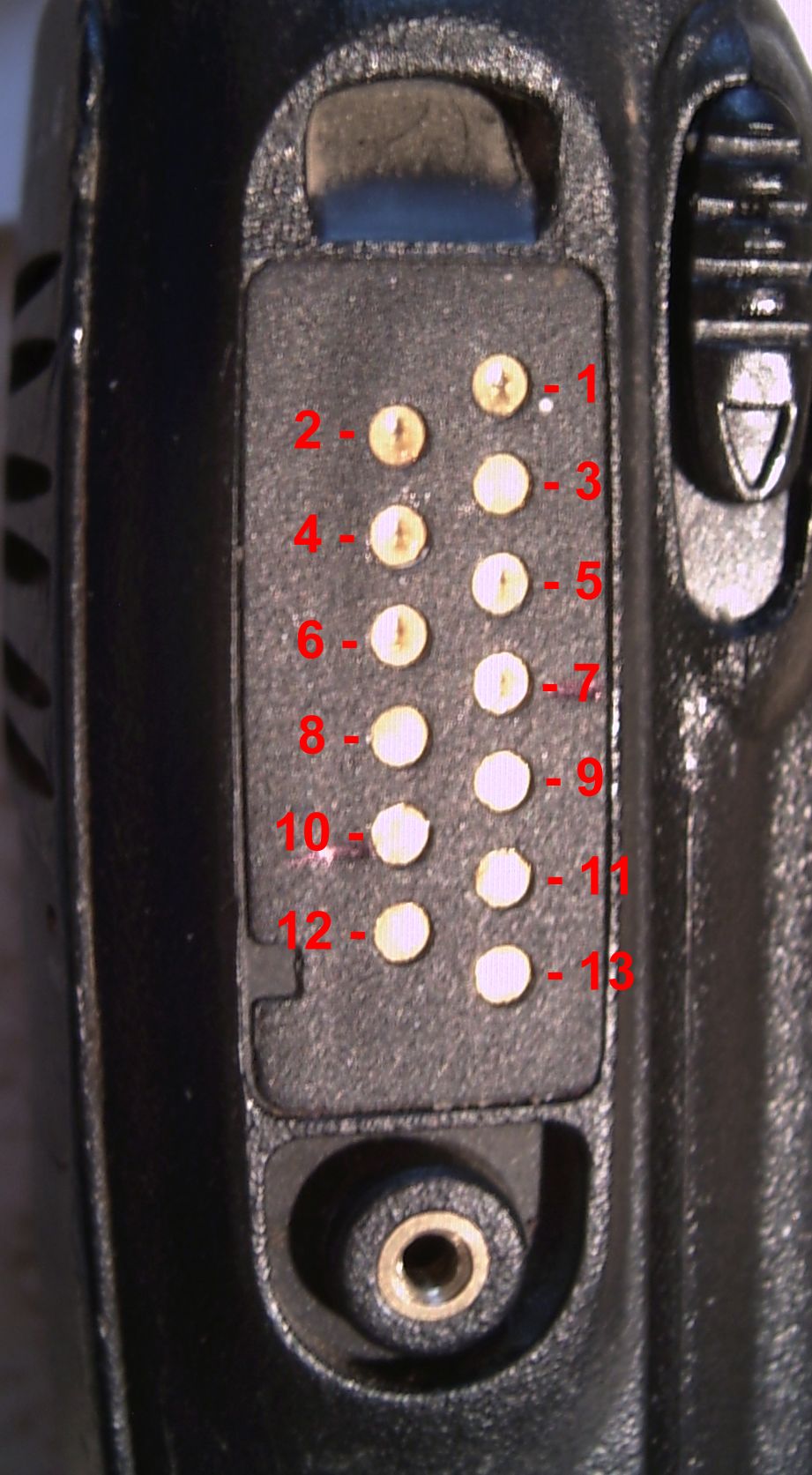

    Bei den GP3x0 ist das soeine Sache:
    An dem Zubehörstecker ist leider kein echter Flat-Audio-Output, lediglich an Pin 11 ein Low-Level-Output.
    Wenn das Funkgerät BOS-konform eingestellt ist (Kennung -> Audio -> kein Häckchen bei "Pre-Emphase/De-Emphase") taugt der Ausgang aber so gerade eben für Pocsagauswertungen.
    Eigentlich dient dieser Ausgang zum Anschluß von externen Auswertern für z.B. Sequentiellen Selektivruf, FFSK und Fernwirkzeugs.
    Er wird vor der Rauschsperre abgegriffen (permanentes Rauschen) und ist leicht gefiltert.
    Soll bedeuten: Nicht so stark gefiltert wie die NF die aus dem Lautsprecher kommt, aber eben so das die Bits von z.B. 1200Bd-Pocsag nur leicht abgerundet sind.
    Im Angehängten Bild siehst du die Zählweise der Zubehörkontakte aller GP3x0, dort liegt auf Pin 7 die Masse/GND und auf Pin 11 eben dieser Low-Level-Ausgang.
    Ein richtiger, vollwertiger Flat-Audio ist bei den GP3x0 lediglich auf der internen Schnittstelle des Optionsboards zu finden.
    Wenn man es denn will, kann man sich also an geeigneter Stelle eine Diskriminatorbuchse in die GP340-Frontschale einbauen und mit dünnem Kupferlackdraht das Flat-Audio-Out von der Opt-ZIF-Leiste sowie GND zur Buchse patchen.
    Allerdings würde ich es erstmal über die äussere Zubehörbuchse Pin 11 probieren.
