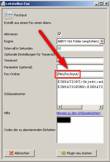

    Kann ich den Pfad für die generierte TXT der OCR-Texterkennung auch irgendwo ähnlich wie den INPUT-Pfad absolut angeben (Bsp.: C:\OCR\erkanntes_Fax.txt)?
    Ich nutze weder Tesseract noch ABBYY für die Faxerkennung, unsere eigengestrickte Faxanwendung kann bereits fix und fertig OCR-erkannte Texte in einer TXT ausgeben, leider brauche ich hier allerdings mehr Flexibilität bei der Angabe des zu überwachenden OUTPUT-Ordners.
    Also die "fertigen" .txt Datei müssen momentan im Ordner /output/ landen. Das geht momentan nicht anders. Kannst du den Pfad in der Faxanwendung nicht umändern?
