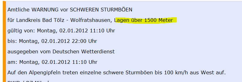

    Unterscheiden der Höhenstufen
    Erst mal nen Frohes Neues Jahr an Alle!
    Ich hätte da auch noch nen Wunsch für das Wetter-Plugin. Und zwar unterscheidet der DWD in den Höhenstufen <600m bzw. >600m. Geht das diese Auswahlmöglichkeiten mit einzubauen.
    Mich interessieren z.B. die Schneemeldung in den Höhenlagen nicht wenn ich selber auf 200m bin.

    Du meinst sowas (siehe Screenshot)?

    Ja, genau, wobei mir die Auswahlmöglichkeit wie es sie auf der Seite des DWD also <600m >600m schon reichen würde.

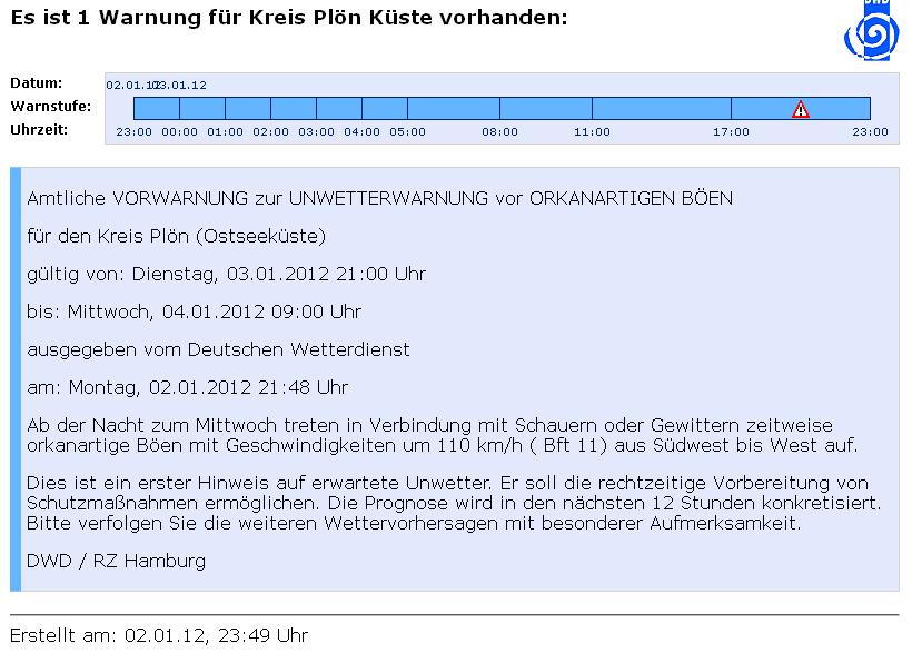

    @FirEmergency:
    Nochmal kurz zu den Vorwarnungen: Aktuell sind einige aktiv. Hab aber auch ein Screenshot angehangen.

    Warum nutzt du dann nicht ein Whitelist bzw. Blacklist Plugin? Würde das nicht schon vollkommen reichen?

    Ok. Damit kann ich etwas anfangen. Werde ich dann zu Testzwecken hier im Thread anhängen, sobald es läuft.

    Hier der Patch für Vorwarnungen.
    Installationsanleitung und Wiki dazu lesen:
    http://firemergency-wiki.de/mediawik...terwarn-Regeln

    Ich hab unten mal ein Paar Warnungen angehängt. Leider weiß ich nicht welche Wörter ich davon einsetzen kann, ohne das die für uns zutreffenden Meldungen geblockt werden. Vorschläge gerne wilkommen.

    Bei mir steht zwar im Server "Es liegen Warnungen inklusive einer VORWARNUNG vor". Allerdings hab ich es auch nicht hinbekommen. Möchte auch alles >= Unwetterwarnung sowie seperat Vorwarnungen verschicken.
    Momentan sind ja Vorwarnungen zusammen mit richtigen Warnungen aktiv. Es scheint so, dass die Vorwarnungen als niedrigstes, nicht eigenständiges Level angesiedelt sind und so nur die normalen Warnungen durchkommen (steht ja auch halb im Wiki). Ohne Wetterwarnungen wird das vielleicht funktionieren.
    Wäre es wohl möglich, die Vorwarnungen als höchstes Warnlevel anzuordnen? Dann sollte das klappen. Oder im Wetterwarn-Regel-Plugin die Vorwarnung als eigene Warnstufe anlegen. Dann könnte man die Pipeline so anlegen: "Führe nachfolgende Plugins aus wenn GLEICH VORWARNUNG"

    Du möchtest also Warnungen, die für > als 600 Meter gelten erhalten und Nachrichten die < 600 Meter sind nicht (oder umgekehrt)?
    Meine Idee:
    Folgende Textersetzungen:
    100 Meter;kleiner 600 Meter
    200 Meter;kleiner 600 Meter
    300 Meter;kleiner 600 Meter
    400 Meter;kleiner 600 Meter
    500 Meter;kleiner 600 Meter
    600 Meter;kleiner 600 Meter
    700 Meter;größer 600 Meter
    800 Meter;größer 600 Meter
    900 Meter;größer 600 Meter
    1000 Meter;größer 600 Meter
    1100 Meter;größer 600 Meter
    1200 Meter;größer 600 Meter
    Whitelist:
    größer 600 Meter
    bzw.
    kleiner 600 Meter
    So könnte es funktionieren.

    Ja, das hab ich heut auch gemerkt, das es so momentan wenig Sinn mach. Aktuell hat die Vorwarnung das Level 'Keine Wetterwarnung'. Momentan macht das Regel Plugin also so keinen Sinn.
    Ich werde es so ändern:
    Anstatt den Haken 'Vorwarnungen ignorieren' gibt es den Haken 'Vorwarnung nicht ignorieren'
    Damit werden Vorwarnungen unabhängig von der gewählten Stufe durchgelassen.
    Die Regel "größer als..." greift dann nicht, falls der Haken aktiv ist und es sich um eine Vorwarnung handelt.

    Alles klar.
    Dazu müsste dann aber auch das Level der Vorwarnung geändert werden, oder? Weil die Vorwarnung immer als höchstes Warnlevel angesehen werden sollte, um bei z.B. markantem Wetter auch die Vorwarnung auszugeben (sobald eine Unwetterwarnung aktiv ist, verschwindet ja die Vorwarnung).
