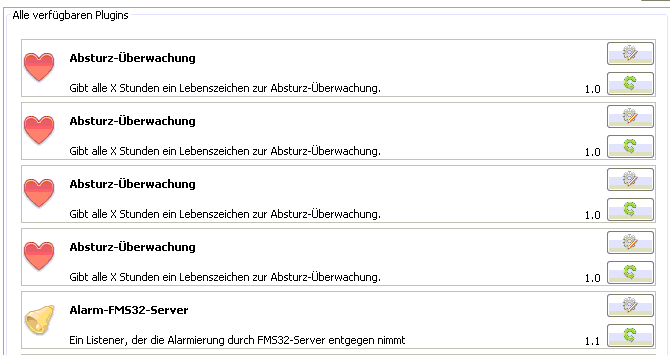

    Ich habe allerdings, wo du das gerade ansprichst, immer noch das alte Problem mit den duplizierten Plugins und bekomme das nicht weg.
Hits:	767
Größe:	28,0 KB
ID:	14663   Klicken Sie auf die Grafik für eine größere Ansicht
Hits:	749
Größe:	21,5 KB
    Gruß Etienne

    Du hast jedes Input-Plugin nur einmal als Datei im Ordner /files/inputPlugins/?
    Jedes Plugin darf in dem Ordner nur einmal drin sein. Wenn das bei dir der Fall ist, müsstest du wohl oder übel die config.fdb löschen, da es dann dort zu Problemen kam.

    Ja jedes Plugin ist nur einmal im Ordner. Welche Daten gehen mir mit der confi.fdb verloren? Was muss ich alles neueinstellen?

    Also in der Config.fdb ist gespeichert:
    - Alle Input-Plugin Konfigurationen
    - Sammelalarm/Expressalarm Einstellungen
    - Alle sonstigen Einstellungen aus der Server-Oberfläche (Admin-Überwachung, Sonstige Einstellungen, etc.)
