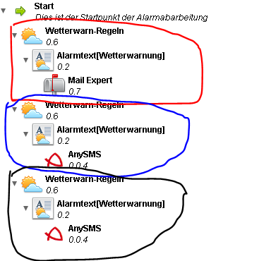

    Also die Mehrfachalarmierung greift hier nicht, da die sich immer auf die Einheit bezieht. In deinem Fall werden ja nur die Plugins "Mehrfachalarmiert". Die Einheit an sich, aber nur ein einziges mal.
    Was du machen kannst:
    Der Alarmablauf sollte ja so aussehen wie auf meinem Screenshot (zumindest ähnlich). Anstatt dich nun bei allen drei Mail-Plugins einzutragen, reicht es ja für dich, wenn du dich nur bei dem einträgst, welches selbst bei der niedrigsten Stufe eine Mail verschickt. Damit erhältst du ja bei jeder Warnung eine Mail, aber eben nur einmal und nich dreimal.
    Was damit (für dich) nicht geht, ist dass du einen anderen Text bei "Unwetterwarnung" erhältst.
    Alle anderen, die in dem Pipeline-Abschnitt" für Unwetterwarnung enthalten sind, können natürlich einen anderen Text erhalten.
    Hoffe du verstehst, was ich meine.

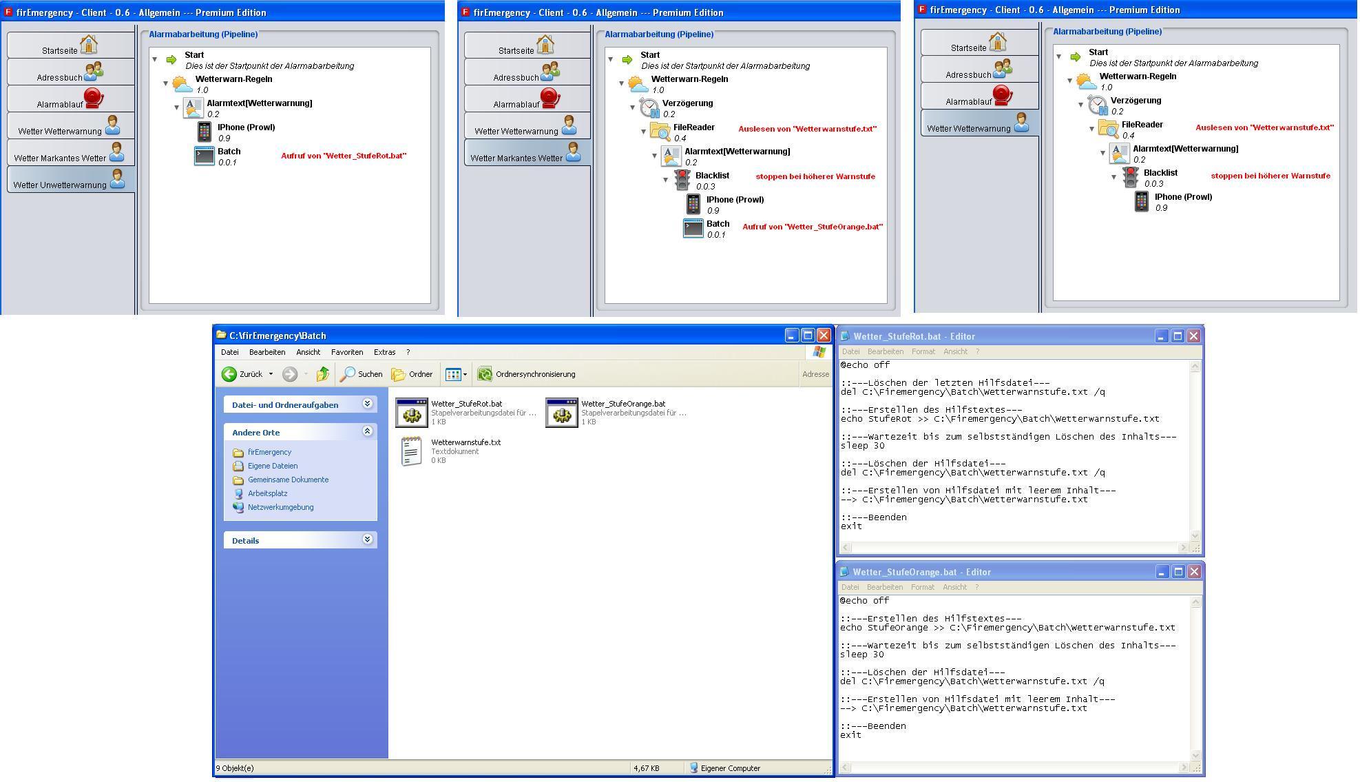

    Wenn's ein bisschen umständlich sein darf, ist dein Vorhaben zu lösen:
    - Für jede Wetterwarnstufe eine Einheit anlegen
    - Pipeline für höchste Warnstufe anlegen und gleichzeitig per Batch eine txt-Datei schreiben
    - bei allen kleineren Warnstufen in der Pipeline zusätzlich die txt-Datei auslesen und bei vorhandenen größeren Warnstufe blockieren
    Klingt etwas kompliziert, ist es aber nicht. Hab das mal ausprobiert und es kommen nur die Warnungen mit der höchsten Stufe an. Und man kann für jede Warnstufe einen eigenen Text angeben.
    In den Screenshots die einzelnen Vorgehensweisen.
    (Hatte es zuerst mit einer einzigen Pipeline versucht. Allerdings klappte das nicht, da das Verzögerungsplugin nicht so funktioniert wie es soll!!)

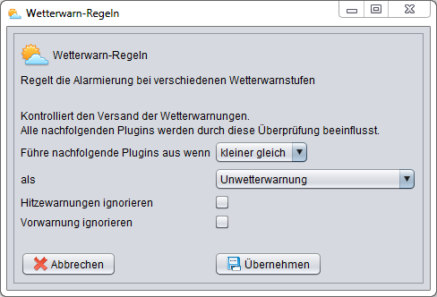

    Nein, das kann man momentan nicht ändern (wird auch nicht kommen)
    Ich würde dir abraten, den Text mitzuschicken. Du möchtest ja im Endeffekt nur wissen, welche Warnungen vorliegen und mit welcher Warnstufe.
    Wenn du wirklich den Text dazu haben willst, dann lass dir in der Mail die Warn-URL mitschicken.
    Dann kannst du auf dem Smartphone einfach auf den Link klicken und landest sofort beim kompletten Warntext.
    Hier mal mein Vorschlag für die neuen Wetterregeln.
    Damit sollten sich doch alle Fälle abdecken lassen, oder nicht?
    Info:
    Zur Auswahl steht: (kleiner, kleiner gleich, gleich, ungleich, größer, größer gleich)
