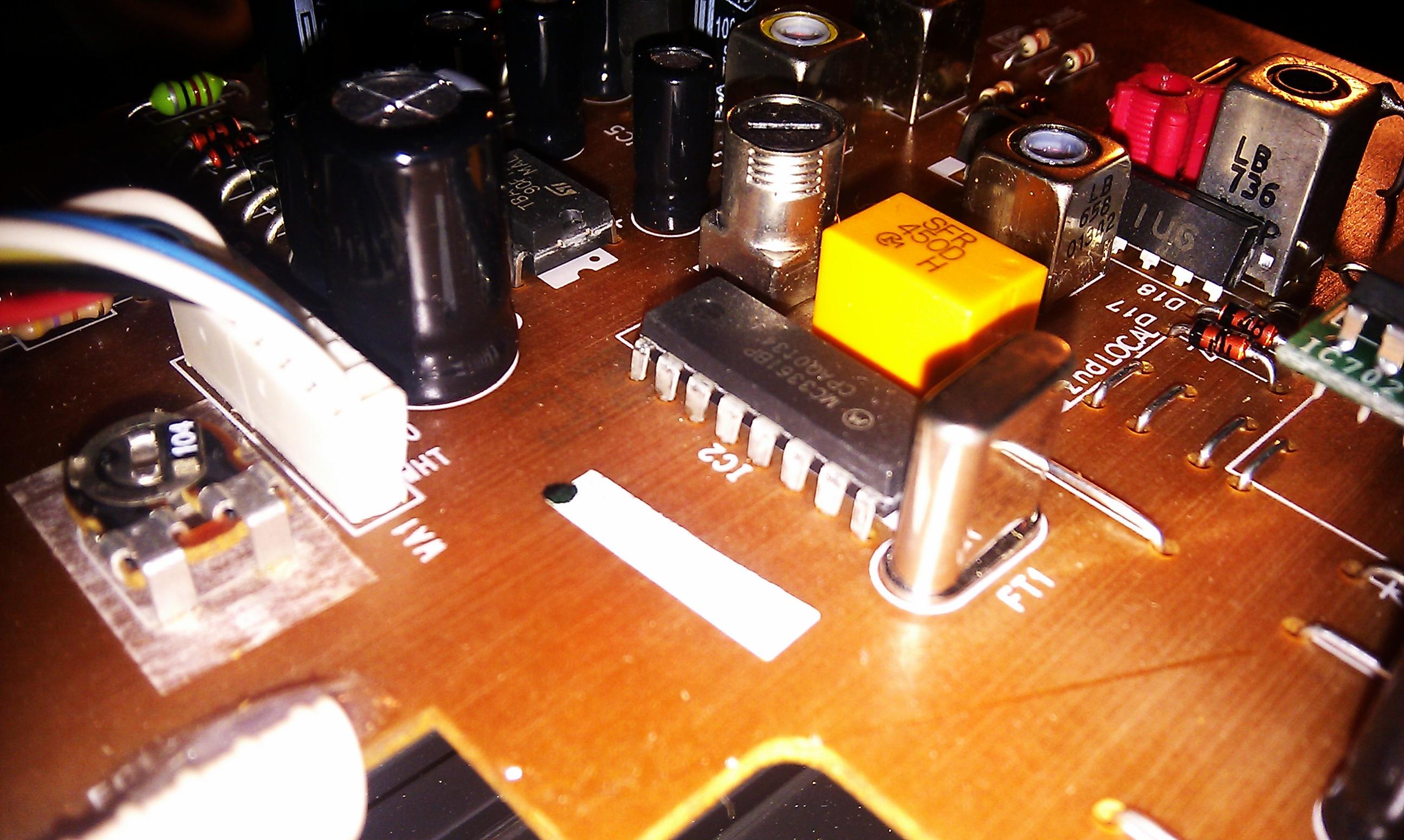

    Ich habe mal ein Bild angehängt, der Quarzoszillator, der vor dem IC steht bringt kein Signal.
    Ich sehe da kein Quarzoszillator, nur ein Quarzgehäuse welches mit FT1 bezeichnet ist.
    Schätze mal das ist dieser Quarzfilter (10M15A....), gelle?
