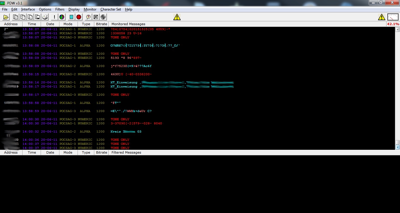

    Habe PDW nun installiert. Wertet auch ganz gut aus. Jedoch habe ich noch ein paar Probleme..
    Kann ich die ganzen Sachen wie
    1398098 14:01:03 20-06-11 POCSAG-3 NUMERIC 1200 TONE ONLY
    ausblenden lassen? Das interessiert mich ja gar nicht ;). Gibt es eine Möglichkeit unterschiedliche Farben für Rettungsdienst / Feuerwehr festzulegen? Ich vermute falls ja, dann nur über die Ric richtig?
    Achso.. kann ich irgentwo festlegen, dass anstatt eines "ü" ein "ue" angezeigt wird? Das Programm hat anscheinend mit Umlauten Probleme und setzt dafür verschiedene Sonderzeichen ein :(.

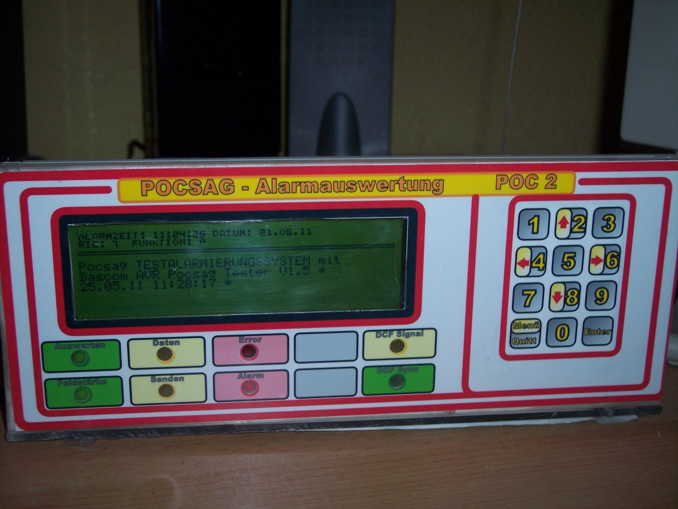

    darf man mal fragen wie das aufgebaut ist mit diesen display ? und wie das funkioniert ? das ist wirklich nicht schön wenn der PC immer rennt.
    08.06.2010
    180
    Servus
    Ja darf man. Ich hab mir einen Mega664 genommen und mit Bascom das Auswerteprogramm geschrieben. Die Schaltung wertet bis zu 10 zuvor eingegebene Ric's aus und gibt sie auf dem Display aus. Alle anderen Ric's mit Text, Datum, Uhrzeit und Unterric werden in einem EEProm abgespeichert und an der seriellen Schnittstelle ausgegeben. Wenn man dann Zeit hat und der Rechner läuft gerade kann man den EEProm Inhalt an der seriellen Schnittstelle ausgeben. Im EEprom ist Platz für ca 500 Meldungen kommt halt immer auf die Größe des Textes an.
    Am Anfang hatte ich als Empfänger den Scanner an der Schaltung angeschlossen. Das hat mir aber auch gestunken mit dem ganzen Kabelgedöns. Jetzt hab ich ein Empfängerboard eines LX2 angeschlossen geht super.
    Michael

    zu PDW
    Da wird bei mir wenn jetzt z.B. Mücke kommt wird da statt Mücke das angezeigt: M}cke für das "ü" ein "}", kann man das irgend wie Beheben ?
    Danke

    Hallo Der
    Zur PDW
    Hast du die Language Datei aus Beitrag 17 genommen und unter Character Set Deutsch angewählt?
    Bei mir gehen die Umlaute mit der neuen Datei.
    Michael

    Zitat Zitat von Michael27 Beitrag anzeigen
    Hallo Der
    Zur PDW
    Michael
    Hallo Michael,
    Werde das eben Testen. Und nein habe ich nicht Gesehen.
    -edit-
    Wenn ich auf Character Set Drücke kann ich nur "Default" andrücken und Nix Anderes ?!
