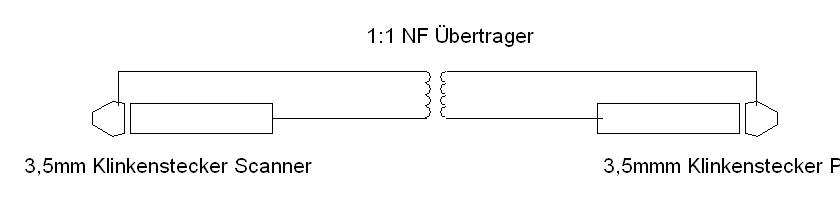

    Klar bringt ein Übertrager was. Du entkoppelts PC und Scanner!
    http://www.funkmeldesystem.de/foren/...t=%FCbertrager
Hits:	140
Größe:	3,5 KB

    Was für NF- Übertrager würdet ihr denn so empfehlen?
    Auch wenn mir da vielleicht das Hintergrundwissen fehlt, warum es bei einer erdfreien Spannung (die m.e. schon durch das Steckernetzteil entkoppelt sein müsste) zu einer Brummschleife kommen soll, äußert sich die wohl eher, wie der Name schon sagt, in einem Brummen, und nicht in einem rauschen. Oder liege ich da falsch?
    Oder zieht man sich über das Kabel eventuell Störsignale in die Nähe des Scanners, die dessen Empfang beeinflussen? Würde ein solcher Entkoppler da ebenfalls was bringen?

    Hier im Forum steht irgendwo eine (für mich einleuchtende) Beschreibung, was da genau passiert.
    Es geht drum, dass der Scanner ja eigentlich einen Kopfhörer erwartet und keine Soundkarte und der Computer erwartet keinen Kopfhörerausgang. Mit dem Übertrager sollten beide "zufrieden" sein.
    Außerdem wird subjektiv der Empfang besser, kann gut sein, dass damit der Scanner nicht mehr vom PC gestört wird...

    Empfiehlt mir doch bitte mal einen passenden NF Übertrager. Ich kenn mich damit absolut nicht aus ...
    10.12.2003
    3.902
    Nimm den 1:1 von reichelt, den Link hast du doch eh schon gepostet und ich meinte genau den...
