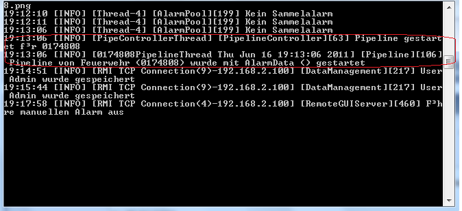

    Mit nur 3 Argumenten ist folgendes gemeint: C:\Users\Kevke\Desktop\firEmegency Beta\files\alarmexe\Alarm-FMS32.exe "%1" | "%2" | "%3" ?
    Wenn ja, funktioniert auch das nicht bei mir.
    Selbst wenn ich eine manuelle Alarmierung vornehme, wird diese mir nicht angezeigt.
    Die Server.exe sagt folgendes dazu (siehe Anhang; der Rotmarkierte Teil stammt von einer Aktion aus FMS. Jedoch auch nur bei der ersten. Alle anderen Aktion mit dem o.g. Parameter wurden nicht mehr angezeigt bzw. ausgelöst)
    Die exe hat einen Fehler und der wird auch behoben.
    Bei der Server-Ansicht:
    Du kannst eine Einheit nur manuell Alarmieren, wenn auch ein Alarmablauf dafür definiert wurde.
    Du musst oben rechts auf aktualisieren klicken, um die neusten Einsätze angezeigt zu bekommen.
    Klar, du musst auch
    "C:\Users\Kevke\Desktop\firEmegency Beta\files\alarmexe\Alarm-FMS32.exe" "%1" | "%2" | "%3"
    schreiben (also mit "" um den Pfad) weil im Pfad ein leerzeichen ist (ist hier auch schon irgendwo erklärt worden....

    Danke.
    Funktioniert nun soweit (die Aktionen werden mir nun angezeigt).
