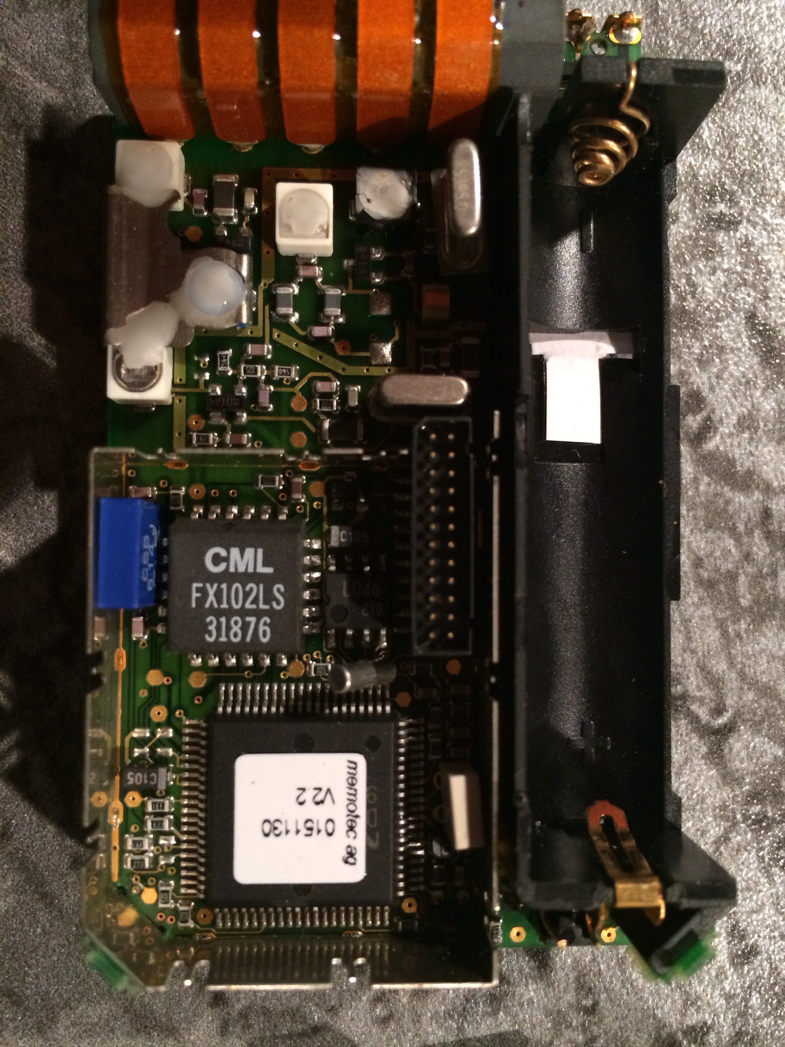

    ich hab hier nen Melder bei dem ich nicht genau weiß welcher Quattro das ist. Ich hoffe das hier jemand anhand der Bilder sagen kann zu welcher Baureihe er gehört.
    Gruß Jan
