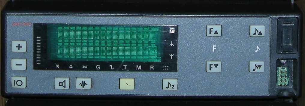

    Hallo Carsten,
    Ich hab hier eins mit insgesamt 11 Tasten , hab diese Ausführung aber noch nie gesehen -
    Bild unten !
    Kann ich eigentlich ein Tastenfeld mit mehr Tasten auf eins mit original weniger geben ?

    Also dieses Tastenfeld habe ich schon öfter gesehen...
    ICh GLAUBE das ist auch ein abgespecktes BG3. Also im Prinzip ein normales BG3 wo einfach die Gummikappen in der Tastenmatte Fehlen! (ALso unter dem Aufkleber müssten dann die Löcher fühlbar sein und dahinter ist dann das Kontaktfeld bestückt.)
    Um wirklich sicher zu sein müsste ich das aber von innen sehen.
    Ja- Du kannst die Bedienteile Quertauschen. (Tastenbelegung musst du natürlich inder PSW anpassen) Nur für das Handbedienteil muss mindesten SW Version 5.00 im gerät sein.

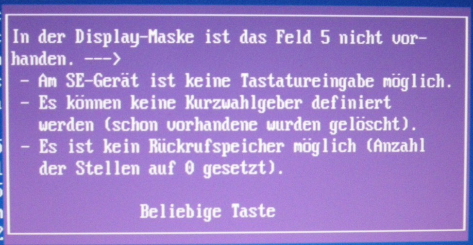

    Wegen der Rufauswertung wollt ich aber noch mal was fragen , weil ich sie nicht zum laufen bringe . Hab die selben Einstellungen wie bei meinem anderen Gerät , wo die Auswertung funktioniert gemacht ,der Baustein CMLFX003QZ 14889 ist auch drin ,die Software schreibt auch keinen Fehler beim Programmieren ....
    Bin Ratlos !!
    Danke!
    Edit : Hab diese Fehlermeldung bei der Einstellung der Display Maske , möglicherweise sagt das was aus , warum die Rufauswertung nicht funktioniert !

    die Programmierung mit allen Daten liegt IM RAM! Im Eprom ist nur die Firmware...
    Einfach umstecken geht aber nicht, denn sobald das Ram aus dem Sockel raus ist hat es ja keine Spannung von der Internen Batterie mehr und verliert die daten.
    (Das ist ja der Grund warum man bei diesen Geräten ca. alle 10 Jahre die Batterie wechseln sollte, sonst verschwindet die Programmierung und es muss neu geproggt werden.)*
    Willst du die Kodierung übernehmen, so kannst du nur Auslesen und in das andere Gerät schreiben.
    Aber dein Fehler ist relativ einfach: Du hast beim erstellen der Displaymaske kein Feld für Tastatureingaben angelegt. Solange dieses Feld nicht besteht kannst du keine Zahlen eingeben ;-) Also weder Tonfolge noch Kanalnummern...
    Erstelle das Feld 5, das aber groß genug sein muss um MINDESTENS die Variablen stellen deiner Tonfolgen oder Kanalnummer einzugeben - (Größer ist nicht schlimm, nur unpraktisch)
