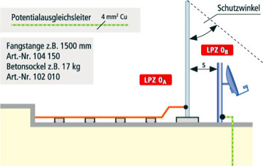

    Blitzschutz nicht gleich Potenzialausgleich
    Hi zusammen.
    Hier mal ein Bild zur Schematischen Darstellung.
    Antenne1= Erdung u. Potentialausgleich für Antennen auf Gebäuden ohne Äußeren Blitzschutz
    Antenne2=Antenne mit Fangstange auf dem Flachdach bei Gebäuden mit Äußerem Blitzschutz
    Unser Antennenmast ist direkt an den Blitzschutz angeklemmt, also ohne Fangstange.
    Dies wurde von einer Firma damals 1992 beim Neubau des Gerätehauses gemacht.
    Hoffe das hilft schon mal etwas weiter.
