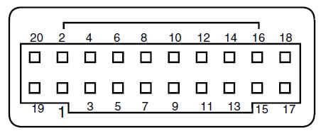

    "...kurz PIN 18 der Zubehörbuchse an Masse legen,..." - Welcher ist der 18.? Wie wird da gezählt? Wenn ich es in diesen Modus über diese "Möglichkeit" schaffe, klappt das flashen dann auch mit meinem Prog.-Kabel?

    Der Pin 18 ist der ganz rechte in der oberen Reihe, wenn du von hinten auf das Funkgerät schaust. Die Zählweise ist ein bisschen verwirrend, und kommt daher weil die Kontakte 17-20 "inoffiziell" sind. Der Hersteller meint, auch völlig zurecht, das da der normale Anwender gefälligst die Flossen von lassen soll..:-)
    Für den Anwender sind nur die Pins 1-16 gedacht und dokumentiert.
    Die Zählweise findest du im Anhang.
    Und ja...wenn du das Gerät in den Bootmode bekommst, geht das Flashen theoretisch auch über dein Programmierkabel. Praktisch kann ich das nicht bestätigen...hab zum flashen niemals die Mikrofonbuchse benutzt.

    Mess mal am Pin 18 am Ende des Kabels ob dieser zuverlässig auf Masse liegt wenn der Flash-Schalter aktiviert ist.
