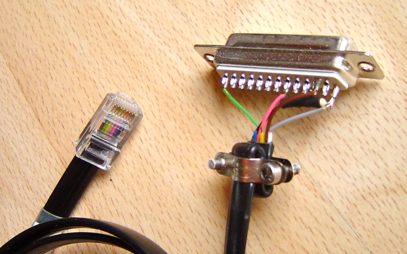

    Nun, es scheint wohl an meinem Kabel zu liegen. Es funktioniert nämlich nach wie vor nicht. Ich dachte das Programmierkabel kann ich auch für diese Zwecke nutzen.
    Jedenfalls hab ich noch ein Kabel (siehe Dateianhang), welches ich mir als "Flashkabel" umrüsten könnte, wenn ich nur wüsste wie. Bedarf es da irgendwelchen Widerständen (hab ich keine) oder müssen lediglich die Drähte an die Pins angelötet werden?
    "...kurz PIN 18 der Zubehörbuchse an Masse legen,..." - Welcher ist der 18.? Wie wird da gezählt? Wenn ich es in diesen Modus über diese "Möglichkeit" schaffe, klappt das flashen dann auch mit meinem Prog.-Kabel?
    Übrigens (wie man sicher schon gemerkt hat ;): Mache das zum ersten mal. Hab die Geräte und FlashRIB schon paar Jahre hier rumliegen, mich aber nicht rangetraut...
    Ich sag schon mal Danke!!!
    Nein, ein "umrüsten" geht nicht. Dir fehlt eine Leitung vom Sub-D bis zur hinteren Zubehörbuchse.
    Der Sinn des ganzen, ist folgender:
    Soein Kabel wie du hast (von RIB auf Mikrofonbuchse) ist ein Einfach-Kabel.
    Es dient dazu schnell mal eben den Codeplug zu bearbeiten, ohne das womöglich eingebaute Funkgerät erst aufwändig ausbauen zu müssen.
    Das Flash-Kabel hingegen ist nur für Funkwerkstätten gedacht. Denn neben der Flashfunktion liegt die Hauptaufgabe hier dabei, das Gerät abgleichen zu können.
    Quasi ein Y-Kabel mit diesem 20pol-Stecker auf der Funkgeräteseite, sowie auf der anderen Seite ein Kabel zur RIB sowie ein Kabel zur Testbox/Funkmeßplatz.

    Dachte erst an einen defekten Schalter und habe den weggelassen und die Kabel genommen, aber selbst da will die "Kiste" nicht in den Bootstrap.
    Ein zurückflashen, bzw. aufspielen des 660 CP´s ist kein Thema. Das geht alles anstandslos. Vielleicht kommen "wir" der Sache ja doch noch auf die Spur ...
    13.06.2012
    74
    Manchmal ist es doch unglaublich ...
    Die Flashbox wird von mir an einem 286´er betrieben, Strom kommt aus der PS2 Buchse am Rechner auf einen Adapter, von dort per USB auf Mini-USB in die Box. Das funktioniert auch alles sauber.
    Für die Warris Reihe hab ich einen etwas moderneren Rechner der "schon" USB hat, hergenommen. Den PS2/USB Adapter weggelassen und Strom direkt von USB gezogen. Das gefiel der Box wohl nicht sonderlich. Ein Netzteil mit 5 Volt und 500 mAh hat es dann ans Tageslicht gebracht und das Gerät hat sofort in den Bootstrapmodus geschalten. Peinlich, aber so ist es nun mal.
    Danke für eure Hilfestellung.
