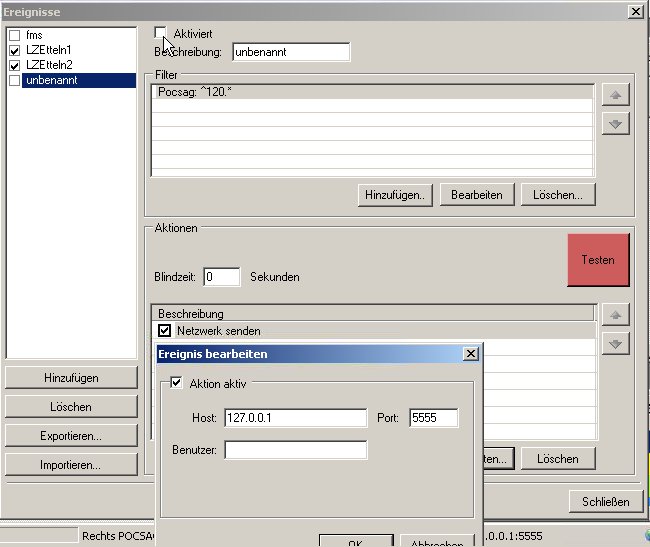

    Hallo zusammen.
    Wer von euch benutzt bzw. testet derzeit den AlarmMonitor2.0 zusammen mit BosMon???
    Ich habe mal ein Bild im Anhang wie das ganze im Hauptfenster aussieht wenn man es über die Netzwerkfunktion des BosMons sendet. Ich denke das wird schon so richtig sein.
    Meine Frage wäre nun wer muß etwas hier anpassen?
    Muß ich hier etwas entsprechend anpassen oder werden die Daten nicht entsprechend in den Tools verarbeitet? Ich denke ja das der Fehler bei mir liegt ;). Da ich das ganze Prozedere noch nicht ganz verstanden habe.
    Dann noch eine Bitte. Wie kann ich den Status übers Netzwerk mit der Ereignissfunktion senden? Geht das überhaupt? Wie macht Ihr das?
    Danke schon mal im voraus für eure Hilfe.
Hits:	383
Größe:	83,2 KB

  15. #1545
    30.12.2008
    116
    Hallo affenmensch3.
    Danke für deine Antwort. Wie du es beschrieben hast, so sollte es bei mir auch laufen.
    BosMon ----> AlarmierungsTool (Server.exe) ----> AlarmMonitor2.0
    So hatte ich das bei mir eingerichtet.
    Was ich jetzt nur falsch gemacht habe ist wahrscheinlich folgendes. Ich habe die Ports nicht richtig angepasst bzw. den Weg zum Monitor nicht richtig verstanden.
    Bei BosMon geht ein Alarm ein. Dieser wird zum Alarmserver über den Port 5555 vom BoMon weitergeleitet. Das Popup des Alarmserver erscheint. Nur ab hier passiert nix.
    Ich habe mal ein paar Bilder von meinen Einstellungen gemacht. Hier muß ein Fehler sein.
    Als Benutzer habe ich nur den Standartbenutzer eingerichtet.
    Danke für Deine Hilfe.
    Edit: Ich habe den Fehler jetzt gefunden!!!!
    Ohh man. Das mit den Ports schafft mich noch ;).
    Mein Fehler war das die Ports nicht zueinander passten. Bosmon und der Alarm Server horchen auf dem Port5555. Das Alarmtool sendet über den Port 7777 nun an den Alarmmonitor.
