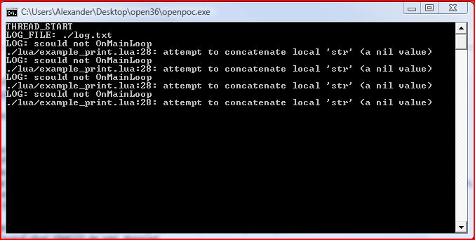

    Erstmal ist die Prozessorlast wirklich deutlich veringert... also gegen null:-)
    Aber: Er dekodiert nicht! (Ausgabe siehe Anhang) Gleichzeitig funktioniert die alte rev. aber...
    Scheinbar klappt das zusammensetzen nicht?
    Viel Spass:-)

    @PelBB
    er dekodiert,bei mir zumindest.
    Das "LOG: scould not on Mainloop" ist komisch...
    Da ist aber anscheinend ein Fehler in der example_print.lua.
    Ich habe einfach die alte print.lua genommen und eingebunden.
    Funktioniert ohne Probleme.
    So sieht z.B. meine print.lua aus:
    function OnMessage(Msg)
    ric = Msg.Ric
    meldung = Msg.Text
    print(" ");
    print("Alarm fuer " .. ric);
    print("Meldung um "..FormatDateTime("hh:nn:ss ", Msg.DateTime));
    print(meldung);
    print(" ");
    end;
    OpenPoc.AddEventHandler('OnMessage', OnMessage);

    Guten Morgen!
    Also hier die korrigierte Version:
    Code:
    local function OnCompMessage(Msg)
    	local str;
    	local corr;
    	local incomp;
    	local coru;
    	str = "";
    	str = str .. FormatDateTime("hh:nn:ss ", Msg.DateTime);
    	str = str .. string.format('%08i', Msg.Ric);
    	str = str .. " " ..Msg.Sub
    	print(str);
    	print(Msg.Text);
    end;
    OpenPoc.AddEventHandler('OnCompMessage', OnCompMessage);
    Werde ich dann im nächsten Release ändern.

    Ja, jetzt tut er was...
    Aber er gibt nur RIC´s aus, keinen Meldungstext?
    Und irgendwie werden es eher mehr als Weniger Zeilen?
    Bild per PM...
    bidifx Gast
    hoppla, was vergessen:
    unter "print(str);"
    das noch einfügen: print(Msg.Text);
    Dann kommt auch der Text :-)
