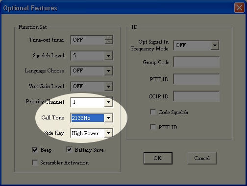

    Hallo ist es möglich beim RL328 von Rexon auch den Tonruf 2 zu programmieren? Ich habe in der Software nix gefunden, wollte den Tonruf 1 ersetzen.
  8. #68
    27.09.2006
    129
    ▼▼▼ guckst du hier ▼▼▼

    AW
    Finde ich in meiner Software nicht :(

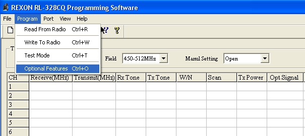

  10. #70
    27.09.2006
    129
    guckst du genauer ;-)

    AW
    Und schon haben wir das Problem gefunden, falsche Software, ich habe die RL328 Programmer v.6.14 :) trotzdem Danke
