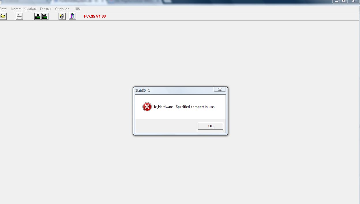

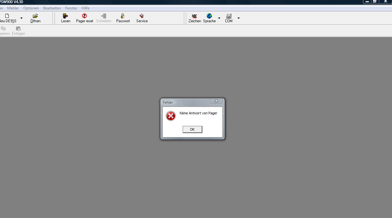

    kann mir bitte einer helfen habe die tage schon mal was hier gepostet und bin langsam fraglos!!!! Wir hier in der feuerwehr bezüglich der ganzen wehr (Gemeinde) gerade ein riesen proplem haben !!
    also fehler beim patron serie kommt die anzeige fehlender hardwaretype !
    fehler bei boss 900 bis 910 sagt er mir kein Kontakt zum Pager !
    kann sein sein das es was mitn wiederstand zu tun hat ?
    habe leider kein datenblatt zur platine bekommen !!!
    weiß auch nicht ob der rs232 usb seriel adapter richtig eingestellt ist mhmm !
    euch schönes Wochenende und ruhigen dienst Kamerraden
    PS: habe den hersteller schon kontacktiert da der sich hierzu nicht äußert mich quasi ins kalte wasser geschmissen hat
    ich will hoffen hier kann mir einer helfen und es würde mir einen große last abnehmen

    Hallo Philipp,
    Steht den der Wandler im Gerätemanager in Windows richtig eingetragen?
    Treiber richtig installiert?
    Wird er richtig erkannt?
    Richtiger COM port in der SW eigestellt?
    Richtige SW genommen?
    Alle Drähte richtig angelötet?
    Ladegerät Spannungslos gemacht?
    Pull-up Widerstand drin?
    Pull-down Widerstand drin?
    Ist der Wandler überhaupt dafür zu gebrauchen?
    Wenn alles richtig angeschlossen und Installiert ist (Treiber), ist der Wandler wahrscheinlich nicht zu gebrauchen.
    Nimm doch den Originalen Programmieradapter, den ihr zu der Software bekommen habt.
    PS: Das benutzen von Groß- und Kleinschreibung und Satzzeichen erleichtern das Lesen für andere unheimlich.
    9 von 10 Mißerfolgen haben die gleiche Ursache: Mangelnde Vorbereitung
