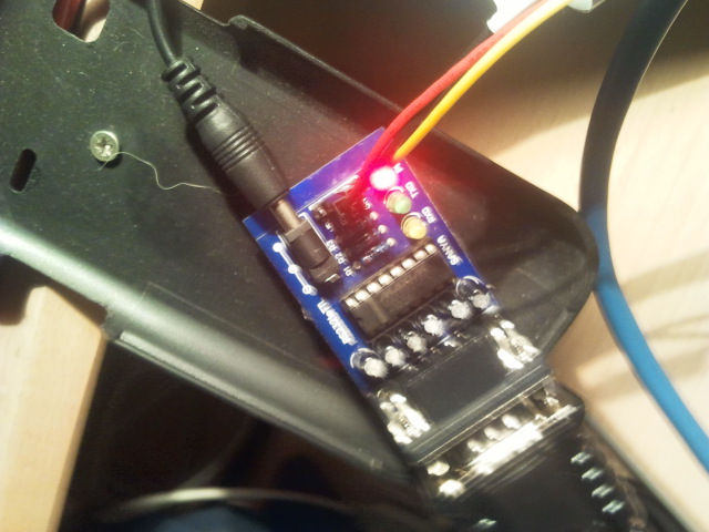

Hallo Tim,
Das wird so definitiv nicht funktionieren, da die Pegel an der Ladeschale noch TTL sind, d.h. du musst dann die entsprechenden PINs an einen Pegelkonverter hängen (max232 oder vgl.)
siehe
http://www.elektronik-magazin.de/pag...tzer-max232-15
Aber: Dann (zumindest mit diesem Umbau) kannst Du den Melder aber nicht mehr laden, da dort PINs gemeinsam genutzt werden.
Folglich wird wohl ohne das Netzteil auch das Relais nicht anziehen.
Bei einer original Programmierschale (SGA) denke ich sollte es funzen.
Hoffe das hilft,
