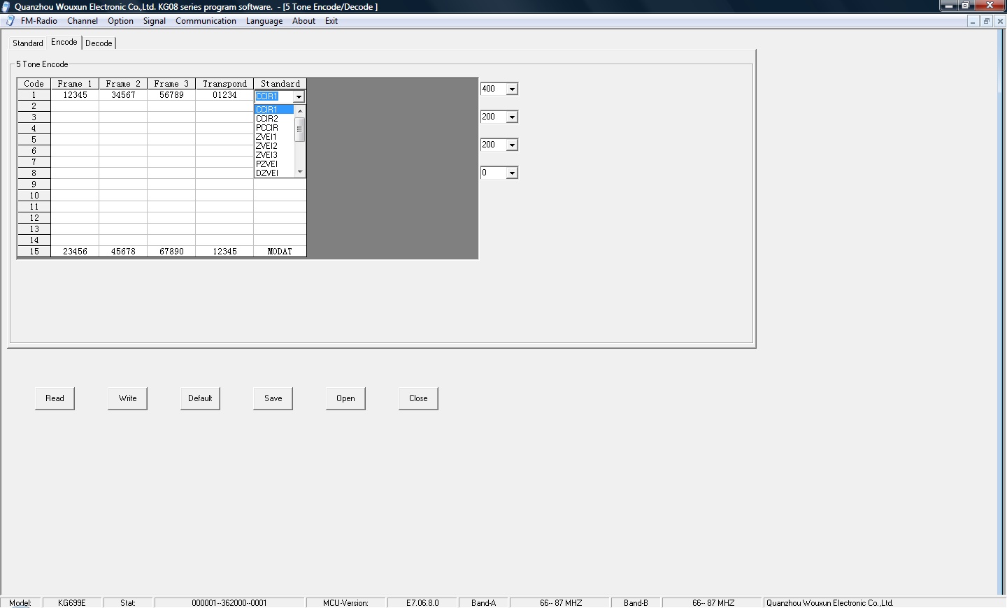

    Ein recht herzliches HALLO an alle!
    ich bin im Besitz eines Wouxun KG-699 (66-88Mhz).
    Eines vorweg, bitte keine Diskussionen darüber ob das Gerät gut ist oder nicht, da ich es als Ersatz-Melder benutzen möchte!!
    Nun habe ich ein paar Fragen an Euch und wäre Ihnen wirklich sehr dankbar, wenn ich Unterstützung in Bezug auf die Programmierung des KG-699 erhalten könnte!
    -> in der Bedienungsanleitung steht, dass das KG-699 einen echten 5-Ton Selektivruf besitzt
    -> und der Tonruf I (1750 Hz) funktioniert
    Meiner einer hat das Programmierkabel und die Software von Wouxun, aber leider komme ich mit der 5-Ton-Alarmierung einfach nicht klar!?
    Ich bekomme einfach nicht die Auswertung (Melder - Ersatz) / Alarmierung hin.
    Desweiteren finde ich im Programm keinerlei Hinweise zu den Bandlagen wie z.B. WU, GO bzw. zum Tonruf I (1750 Hz) usw.!
    -> Nun meine Frage bzw. BITTE an Euch, könnten Sie mir diesbezüglich weiterhelfen???
    Ich möchte mich schon im Voraus recht herzlich bedanken.

    Hallo Betatester,
    also ein schlechter Radioempfang ist mir noch nicht aufgefallen, allerdings dauert es ein paar Sekunden bis die Sendung richtig empfangen wird.
    -> Danke für den Tipp mit dem Tonruf, funktioniert :o)
    Schade ist nur, dass ich die ZVEI Programmierung nicht hinbekommen, ansonsten ist das Gerät wirklich sehr gut.
    Na dann muss ich wohl oder übel weiter herumspielen :o(

    Ja das geht bestimmt, hier nutzt keiner außer die Busgesellschaften ZVEI und die funken ja auf 2m.

    Könnte es ggf. sein, daß das Gerät kein ZVEI kann? Soweit ich mich erinnere, bietet Wouxun immer 2-3 Varianten der Geräte an; Die kleinste/billigste ist i.d.R. ohne Scrambler und ZVEI...

    Bräuchte da auch etwas hilfe für mein KG 689E..... alles programmiert aber er signalisiert keinen 5Tone eingang.....
    horstwagner112 Gast
    Ja wunder dich da mal nicht - mein Wouxun wertet jede Schleife aus aber wenn die Programmierten mit "Alert" kommen - werden die auch nur ganz normal ausgewertet , ohne einen Alarm zu machen :-(

    wie kann man den den 5- ton auswerter anschalten?
    16.09.2007
    591
    Wide/Narrow bandwidth selection (25KHz/12.5KHz)
    5 Ton am besten mit Programmierkabel und Software und PC.
