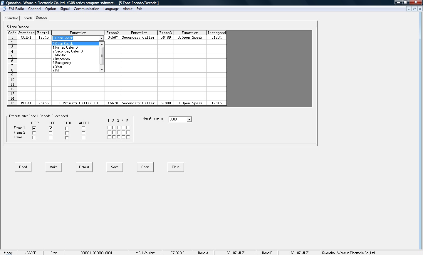

    5-Ton ZVEI Programmierung Wouxun KG-699E
    Ein recht herzliches HALLO an alle!
    ich bin im Besitz eines Wouxun KG-699 (66-88Mhz).
    Eines vorweg, bitte keine Diskussionen darüber ob das Gerät gut ist oder nicht, da ich es als Ersatz-Melder benutzen möchte!!
    Nun habe ich ein paar Fragen an Euch und wäre Ihnen wirklich sehr dankbar, wenn ich Unterstützung in Bezug auf die Programmierung des KG-699 erhalten könnte!
    -> in der Bedienungsanleitung steht, dass das KG-699 einen echten 5-Ton Selektivruf besitzt
    -> und der Tonruf I (1750 Hz) funktioniert
    Meiner einer hat das Programmierkabel und die Software von Wouxun, aber leider komme ich mit der 5-Ton-Alarmierung einfach nicht klar!?
    Ich bekomme einfach nicht die Auswertung (Melder - Ersatz) / Alarmierung hin.
    Desweiteren finde ich im Programm keinerlei Hinweise zu den Bandlagen wie z.B. WU, GO bzw. zum Tonruf I (1750 Hz) usw.!
    -> Nun meine Frage bzw. BITTE an Euch, könnten Sie mir diesbezüglich weiterhelfen???
    Ich möchte mich schon im Voraus recht herzlich bedanken.

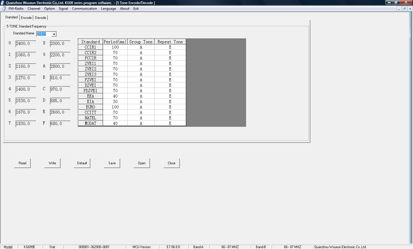

Name:	Allgemeine Auswahl bzw. Ansicht.jpg
Hits:	3153
Größe:	166,1 KB
ID:	9971   Klicken Sie auf die Grafik für eine größere Ansicht

Name:	5-Ton Encode.jpg
Hits:	1896
Größe:	137,9 KB
ID:	9973   Klicken Sie auf die Grafik für eine größere Ansicht

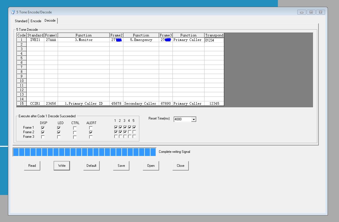

    21.07.2010
    10
    also meine Einstellung siehst du jetzt im Screenshoot! Wobei ich jetzt noch eine weitere Frage habe. Ich will z.B. nur die Schleifen anzeigen lassen die mit 27 beginnen also habe ich im Frame1 27AAA jetzt so programmiert aber ich bekomme jetzt auch 00980 usw.
    Was habe ich falsch gemacht?
