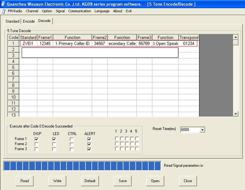

    könnte jemand mal einen Tipp oder einen Screenshot veröffentlichen wie ich überhaupt 5-Ton auswerten kann. Ich versuche jetzt seit zwei Stunden das am PC einzustellen aber bei mir zeigt es nichts an Schleifen an!
    Viele Grüße und Danke für eure Tipps im vorraus
    Welche Einstellungen hast du denn in der Software z.Zt. vorgenommen? Poste doch mal einen Screenshot, vielleicht kann man dann schon mit der Lösung weiter helfen.
    Daniel
  9. #24
    21.07.2010
    10
    also meine Einstellung siehst du jetzt im Screenshoot! Wobei ich jetzt noch eine weitere Frage habe. Ich will z.B. nur die Schleifen anzeigen lassen die mit 27 beginnen also habe ich im Frame1 27AAA jetzt so programmiert aber ich bekomme jetzt auch 00980 usw.
    Was habe ich falsch gemacht?
    Also,
    wichitg ist die erste Zeile, wie im Screenshot zu sehen, so zu belassen. Danach kann man in die folgenden Zeilen seine persönlichen Schleifen einpflegen und die Frames zum alarmieren über die Schalter an- oder abwählen. Die Funktion der anderen Schalter hat sich mir bis heute auch noch nicht erschlossen.
    Daniel

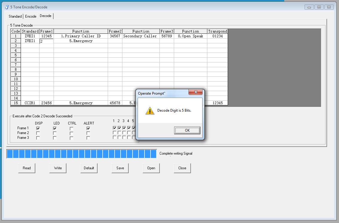

    Gesagt getan, aber jetzt bekomme ich in der zweiten Zeile beim eingeben der Schleife folgenden Fehler! Der lässt mir hier gar nichts eintragen bzw. übernimmt diese nicht bei der Programmierung
    Siehe Anhang
Hits:	748
Größe:	106,9 KB
  12. #27
    24.07.2003
    83
    Siehe Anhang
    Jepp,
    leider ein Problem der unsauberen Programmierung dieser Software. Bei jeder Ziffer moniert das Programm man habe noch nicht alle 5 Stellen eingegeben. EInfach den Fehler wegklicken ud weiter Eingaben machen.
    Daniel
