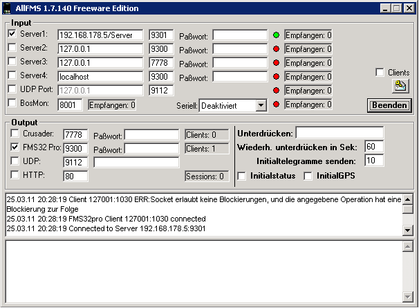

    Hallo Arne,
    bei mir auf einem Rechner läuft AllFMS um FMS32 (auf deisem Rechner) mit Bosmon (auf einem Server im gleichen Netzwerk) zu verbinden.
    Dabei habe ich das Problem, wenn ich den Rechner neu starte das ich immer die Fehlermeldung (siehe Screenshot) in AllFMS bekomme.
    Um wieder eine Verbindung zu bekommen muss ich Bosmon auf dem Server neu starten.
    Kannst Du mir vielleicht sagen woran das liegen kann bzw. was diese Fehlermeldung aussagt. Wäre nett. Danke....
