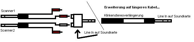

    Ich hab jetzt "endlich" mal ne Zeichung gemacht, wie es am fast sinnvollsten wäre...
    Man könnte anstatt der Kabel links, wo Klinke/chinch ist, auch gleich Klinke Klinke nehmen...
    Nur die passenden Adapter sind immer ein wenig schwer zu bekommen...
    So wie es auf dem Bild nun zu sehen ist, ist auch meine Verkabelung..
    Nur die Erweiterung hab ich nicht, weil ich genug länge hab...
    Das ganze dann auf den Line In und schon haste alles wie´s sein soll...

    hab mir mal die Zeichnung angeschaut. so
    da sind doch noch 2 rote chinch die nicht eigesteckt sind.
    ich habe eben ein chinch kabel genommen das von vornherein nur einadrig ist (mänlich mänlich).
    ansonsten siehsts gleich aus.
    steffbay

    Die hab ich so gezeichnet, weil man´s sonst nicht erkennen konnte :D
    Außerdem braucht man bei nem Monokanal auch nur eine Leitung ;)
    Weil MONO --> Abgeleitet aus EINZELN ;)
    Wenn Stereo dann würde auf beiden Chinch ein Signal anliegen. ;)
    Mono, ist nur ein Kanal belegt ;)
    ob der nu rot oder weiss ist, kann ich nicht sagen...
