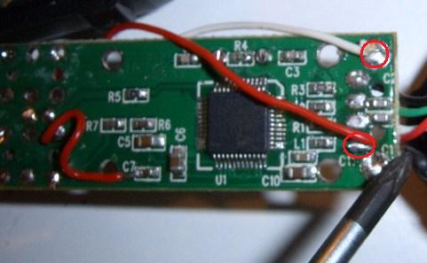

    Als erstes wird der Scanner auseinander gebaut uns eine geeignete Stelle gesucht um das USB Kabel nach innen zu führen. (Ich habe das an der linken Seite gemacht.)
    Wenn man den Scanner schon mal komplett auseinander gebaut hat kann man ggf. die Dauerbeleuchtung Aktivieren und das macht man indem man an das eine Beinchen des kleinen Transistors der auf dem folgenden Bild zu sehen ist auf Masse legt.
Hits:	433
Größe:	81,2 KB

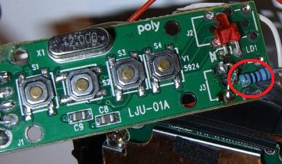

    Jetzt wird die Platine der USB Soundkarte an das USB Kabel gelötet. (Auf die richtige Reihenfolge der Kabel achten. Wenn das geschehen ist kann man im nächsten Atemzug die Stromversorgung vornehmen. Ich habe dazu die beiden Kabel von den Batteriefach abgelötet und sie direkt mit dem USB Kabel verbunden (Schwarz auf Masse der USB Karte und Rot auf Rot) Wenn man diese Verbindung für die Stromversorgung nutzt dann braucht man später kein extra Massekabel für das Soundsignal legen.
Hits:	277
Größe:	74,4 KB

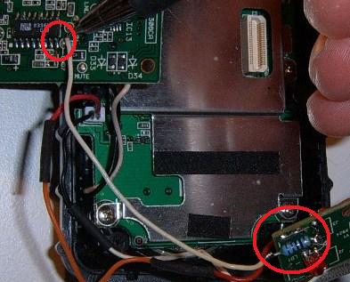

    Als nächstes lötet man ggf. die MIC und SPK Out Buchsen ab. Dann habe ich an dem MIC Anschluss einen 10 K Ohm Widerstand angelötet.
Hits:	241
Größe:	77,3 KB
