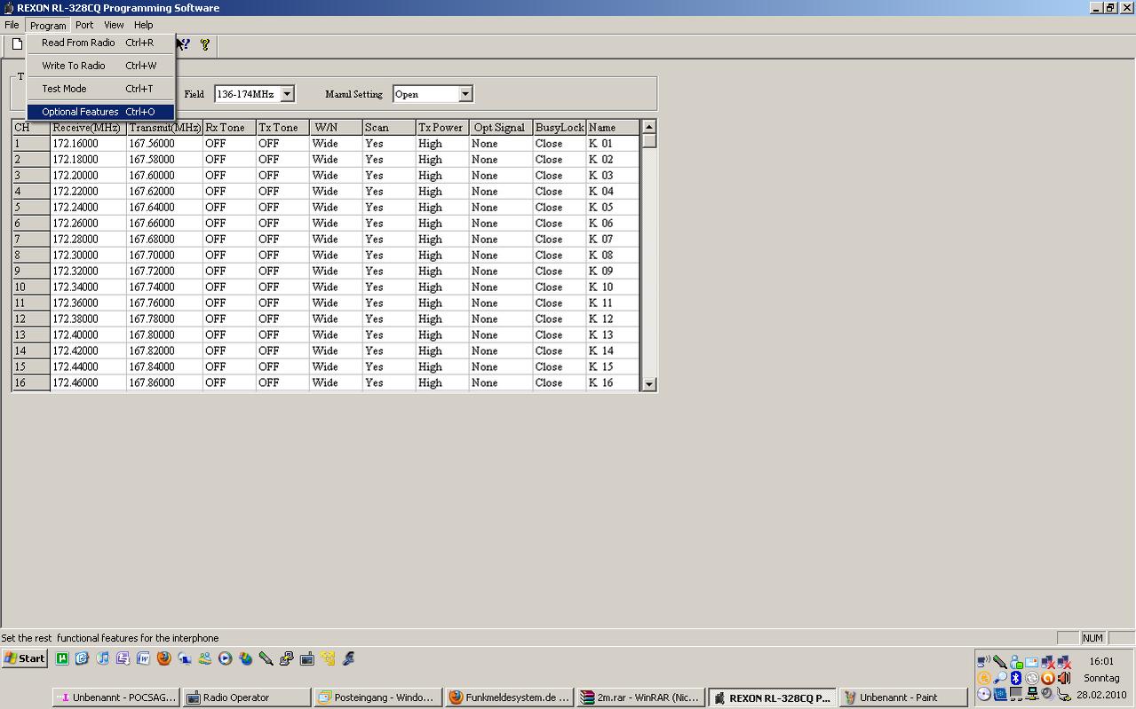

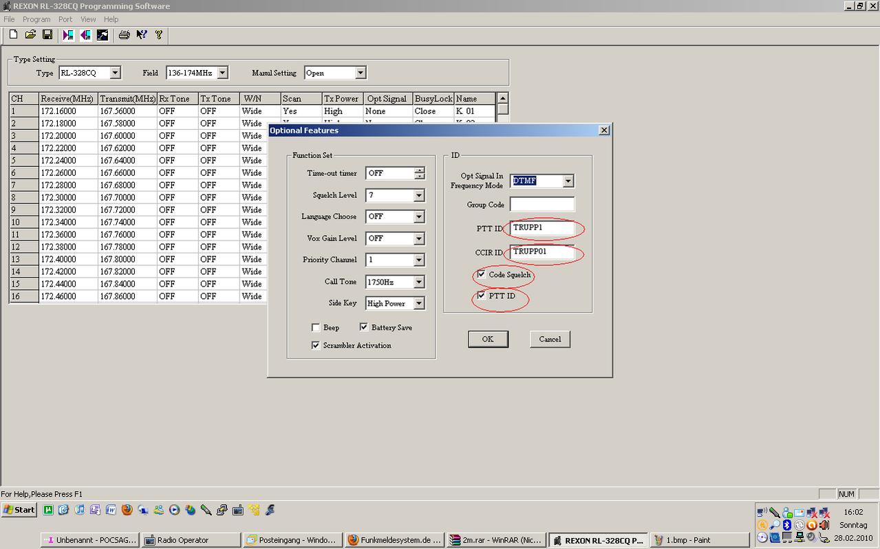

    also man sollte schon ein paar brocken englisch können um sich in der Funktechnik zurecht zu finden!!!
    aber auch das sollten wir hinbekommen....
    schau dir die bilder an und dann ist alles gesagt man sollte aber verschiedene ANIs benutzen hier im bild als bsp. trupp1
    Ich verstehe das immer nicht, das Programm ist doch schon so einfach und erklärt sich doch alles von selber!!!!
