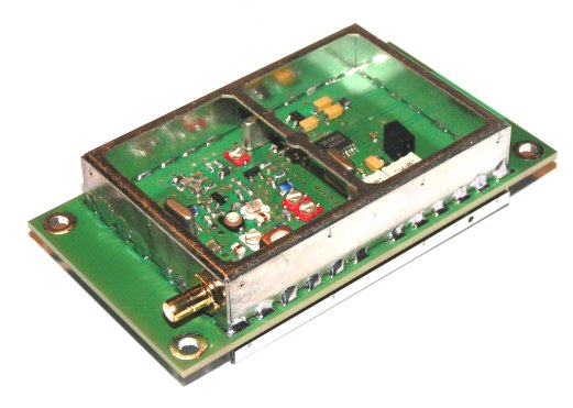

    Weiß zufällig jemand, ob einer dieser vielen handprogrammierbaren "Billigpiepser" eine Druckfunktion/Datenausgabe besitzt?
    Das wäre nämlich eine gute Alternative zum Advisor, da dessen Bezugsquellen so langsam auch versiegen.
    Hi Frank,
    Geht's Dir nur um das Empfangsteil oder auch um die Datenausgabe?
    Einen würdigen Ersatz für das Advisor HF-Teil kann ich Dir bieten.
    Thomas

    Meinst Du diese Blackbox von Alphapoc?
    Die ist natürlich (noch) wesentlich teurer, als das Receiverboard aus einem Advisor/Firestorm.
    Wobei ich eben auch ein passendes PIC-Programm habe, um die POCSAG-Rohdaten zu dekodieren und an einen anderen µC weiterzugeben.
    Am komfortabelsten geht es derzeit mit dem Advisor. Der Ausschnitt im Gehäuse ist zwar ein Krampf erster Güte, da normale Laubsägeblätter etwas zu kurz sind und ich das alles mit Bohrer und Zange rausbrechen muß, aber dann macht es richtig Spaß. Der Träger, auf dem die Tasten und Lichtleiter sitzen, ist nur von unten in den Drucker eingeklipst. Dort kommen die Lichtleiter und die Sockel der Taster runter und ich kann den Advisor aufkleben und von unten wieder einklipsen. Das spart natürlich viel Fummelei. Und die integrierte Druckfunktion macht auch vieles leichter.
    Nö. Das hier (Der Deckel des Gehäuses ist auf dem Foto nicht drauf). Gibt's für 2m und 4m in FM, PM und DFSK:
Hits:	244
Größe:	33,7 KB

    Ja, Danke. Ein Klick auf den Link in deiner Signatür hätte genügt.
    Was kostet das Teil bei Einzelabnahme?
