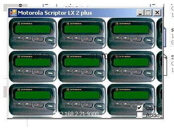

    SO habs versucht .... es startet nur die GIIF´s funken noch nicht richtig ...
    Im anhang siehste warum ...
    Gruß Master
