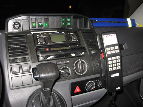

    wir haben unseren neuen T5 gleich mit einer "Auflage" bestellt (oft in Taxis zu sehen für Taxameter oder deren Funk) , die oberhalb des Amaturenbrettes installiert wurde und ein zusätzliches DIN-Fach sowie Platz für 4 Schalter bietet. Nachrüstung (wenn Auto bereits da) sollte aber schwer fallen weil dazu Amaturenbrett geöffnet werden muss.
    Dort oben haben wir das BG vom FuG eingebaut und das S/E-Teil in die Doppelsitzbank innen verbaut. Man kann das S/E-Teil auch (wenn nur Einzelsitz) darunter bauen.
    Hörer haben wir auf eine Platte auf einen der beiden "normalen" DIN-Schächte verbaut weil "oben" auf dem Amaturenbrett ja dieser Aufsatz sitzt.

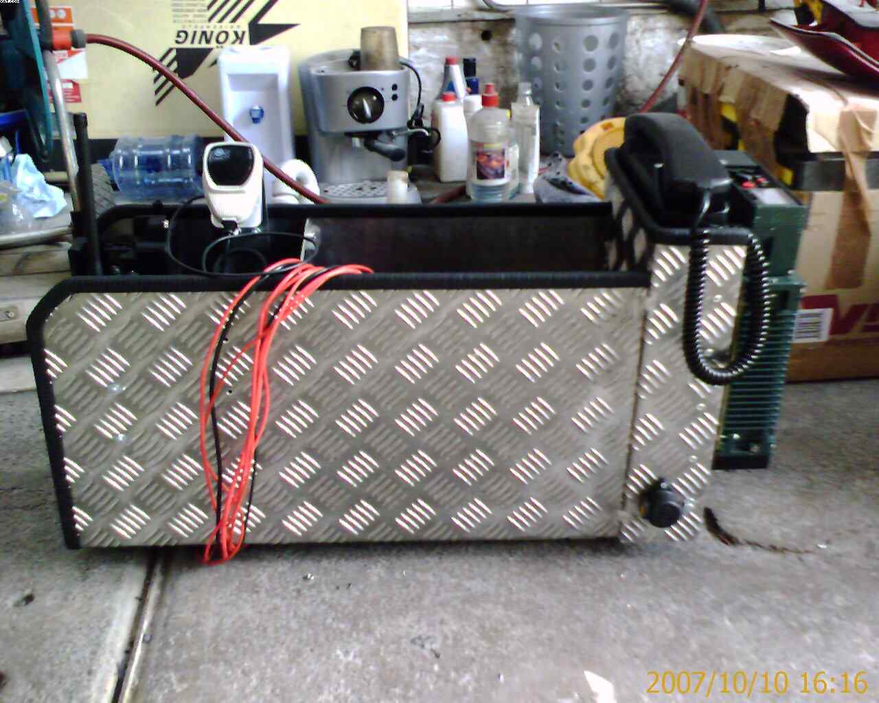

    Wie wäre es das fug in eine ausreichend dimensionierte kiste im "kofferraum" einzubauen?
    mit schnellverschlüssen wie man sie von den fligtcases her kennt.
    einfache und sichere montage und man kommt im falle eines falles schnell drann.
    beim einbau des hörer auf die schussrichtung der airbags achten

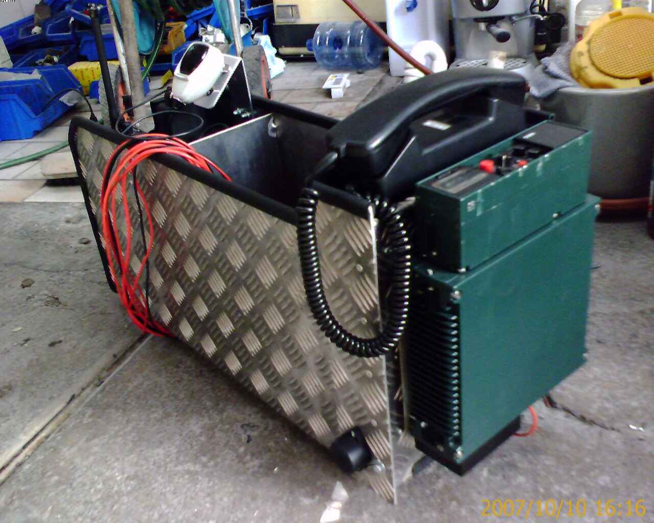

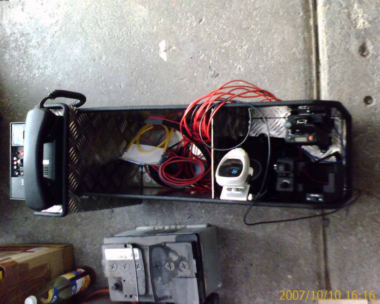

    Wir haben FuG + Hörer in einer Mittelkonsole verbaut.
    Zweite Sprechstelle im Dach hinter dem Fahrersitz.
    Ich mach morgen mal Bilder.

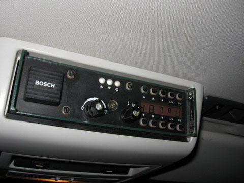

    Wir haben in unserem T5 KTW Das Bedienteil oben in der Mitte in das Ablagefach eingebaut und die S/E Einheit hinter dem Beifahrersitz. Der Hörer ist mit einem Kugelgelenk an die Mittelkonsole angebaut und die Natobuchse sitzt rechts an der Mittelkonsole und ist direckt an der S/E einheit angeschlossen.
    MFG Marcus

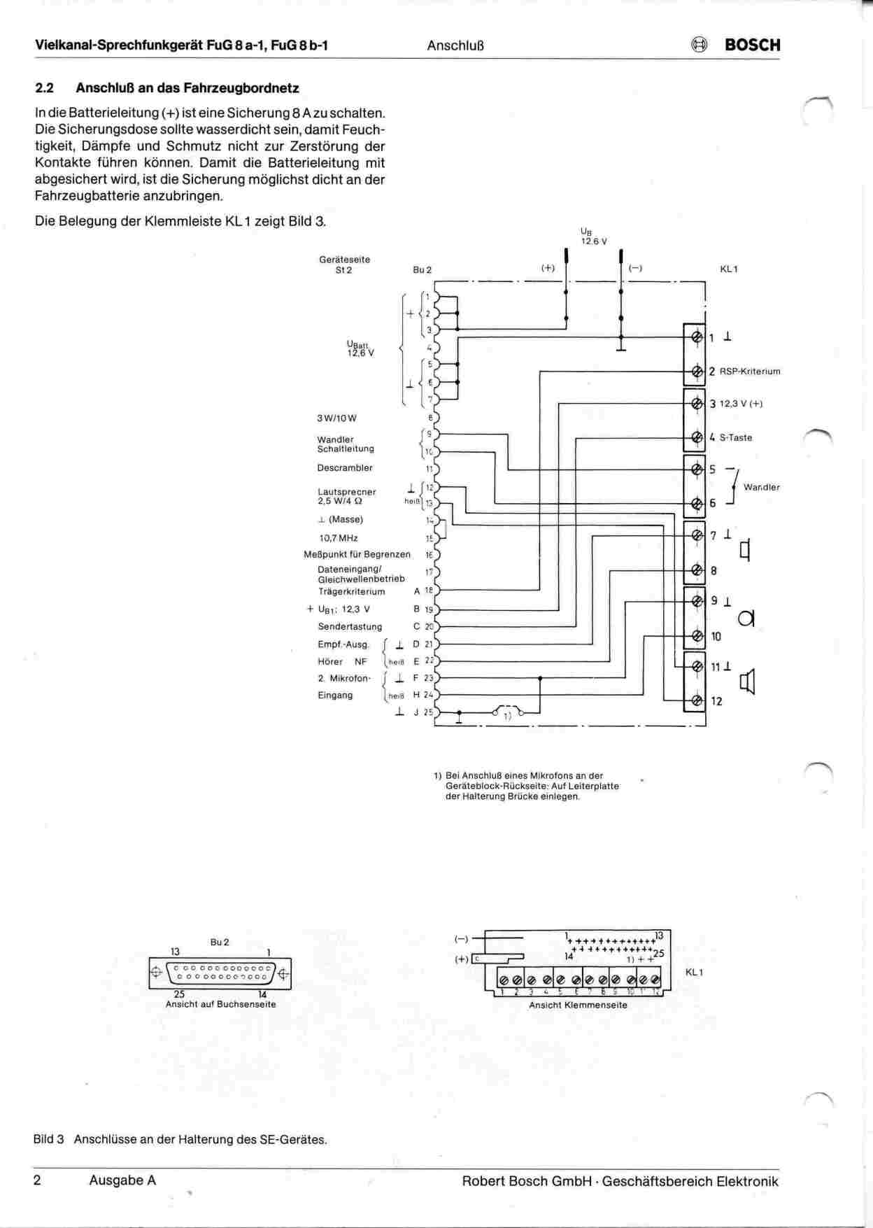

    hat denn vielleicht jemand einen anschluss-plan für die sub-d buchse an dem FuG ?
    28.12.2002
    169
    Auch hier kann geholfen werden.
    Nicht vergessen, wenn du hier einen Handaparat anschliessen möchtest, brauchst der einen Mikrofonverstärker.
    Gruß Peter
