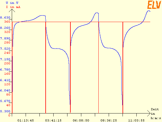

    Formieren : Beim Formieren wird der Akku geladen , ohne dass hierbei der "Delta-Peak" überwacht wird . Neue Akkus haben noch recht hässliche Lade / Entladekurven , die erst nach ein paar vollständigen Lade-Entladezyklen Gestalt annehmen . Und da bei neuen Akkus die ersten Ladungen vollständig erfolgen müssen , lädt der Lader beim Formieren einfach die angegebene Kapazität ( und noch ein bischen mehr , sagen wir mal 110% ) in den Akku rein - egal wie die Spannung des Akkus sich verhält . Bei einer Überwachung der Akkuspannung könnte es sonst vorkommen , das die Ladung zu früh beendet wird.
    Beim Refreshen allerdings überwacht der Lader wieder den "Delta Peak" . Wenn ein älterer Akku sagen wir mal nur noch 80 % der angegebenen Kapazität aufnehmen kann , presst der Lader beim Formieren aber trotzdem 110 % in den Akku rein - die Energie die nicht mehr im Akku aufgenommen werden kann wird dann einfach in Form von Wärme "verbraten" . Je nach Ladestrom , Akkutyp und Akkualter kommt zur Wärme dann auch in manchen Fällen noch ein lauter Knall dazu :-)
    Als mir der erste Akku hier in der Werkstatt geplatzt ist habe ich mir vor Schreck fast in die Hosen geschi??en...
    Auf dem Bild unten erkennst Du , dass beim ersten Zyklus der "Peak" noch nicht deutlich ausgeprägt ist . Bei neuen Akkus ist diese Kurve noch flacher. Beim zweiten Zyklus hingegen kann man den Peak deutlich erkennen .
