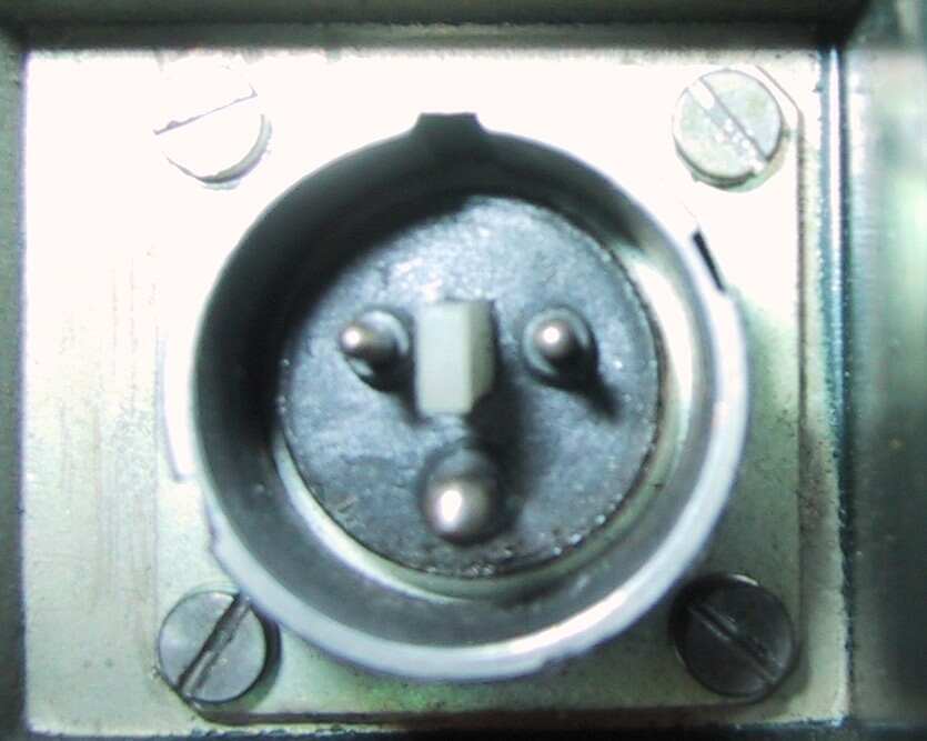

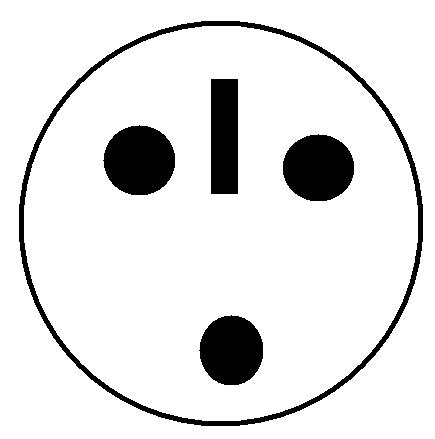

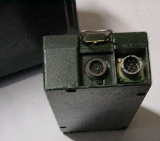

    Hallo habe nicht die Anschlüsse an dem Wandler wie auf dem angehänget 1. Bild, sonder nur den linken Anschluss (12PIN?) und rechts daneben einen 3-Pol Stecker wie in der Skizze.
    Ist da was falsch??, die Anschlussskizze von Emmerl passt auf jeden fall nicht.
    Ich denke der 3-Pol Stecker ist für die Stromversorgung, nur wo ist Plus und wo ist minus, bei der Spannung geh ich mal von 12V aus, richtig?
    Habe die Anschlüsse wie auf dem 3. Bild zu sehen sind
    Wer kann mir da helfen?

    11.08.2006
    543
    aber diese sollte passen...
    http://www.moba-paffenholz.de/bos-fu...banschluss.pdf
    EDIT: Sorry, hab nicht genau gelesen - der Souriau-Stecker ist 7polig und nicht 12...
    So habe es eben in der Doku nachgelesen: Also, der 3polige Stecker den Du an Deinem Gerät hast, der müsste zum Anschluss von 230V sein, die 12polige Buchse daneben für Mess- und Kontrollzwecke und für einen Zusatzlautsprecher!

    27.08.2004
    404
    Schau mal in diesen Beitrag:
    http://funkmeldesystem.de/foren/show...elefunken+220v
    Buchse 220v wäre dieser hier:
    Der 3-pol Stecker ist normalerweise serienmäßig für einen 230 V Anschluß. Aber Vorsicht - nicht das ein Scherzkeks da mal gebastelt hat. Also auf jeden Fall erst mal prüfen, ob dahinter tatsächlich ein 230-V Netzteil steckt!

    12.02.2006
    848
    Danke Carsten für deine Antwort.
    Was für ein Zusatzgerät hab ich denn wenn es die oben abgebildeten Stecker hat?
    Müsste meinen Informationen nach eine 230V Netzteil sein, da brauch ich aber keine weiteren "Gerätschaften" oder?
    Danke für die Antwort.
