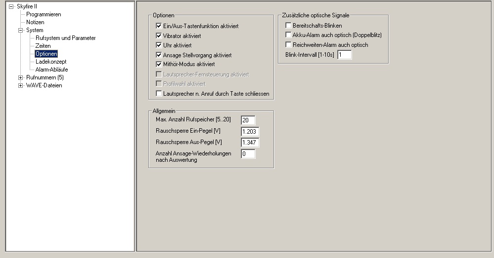

    17.03.2007
    93
    muss dir zustimmen.
    Habe auch einen SF 2 mit der grünen LED, gedoch die nicht blinkt.
    Hatte ihn bei einem Fachhändler zum Programmieren und nun blinkt diese nicht mehr.
    Hab zwischenzeitlich ein Progstation mit Software.
    Kann mir jemand mit diesem Problem helfen?
    17.06.2006
    565
    in diesem Thread ging es bis jetzt um die LED vom Ladegerät, diese LED wird vom FME aus gesteuert und deshalb etwas verwirrend.
    In deinem Fall wurde das Bereitschaftsblinken (Blinken der grünen LED am SK II) per Software abgeschaltet.
    Ich rate dir erstmals Informationen über das Programmieren des SK II (bzw. Erfahrungen) einzuholen, wärst nicht der erste der seinen SK II durch proggen lahmgelegt hat.
    Siehe hier im Forum;))
    cockpit
    Geändert von cockpit (17.03.2007 um 21:44 Uhr)
    17.03.2007
    93
    Kannst du mir trotzdem helfen wie ich die LED wieder in gang setzen kann?
    Programmieren funktioniert ja einwandfrei ohne komplikationen.
    17.06.2006
    565
    1. Programmierung auslesen und sichern.
    2. Unter System Opionen bei Bereitschaftsblinken Hacken setzten.
    3. Programmieren. Aber nur die Daten.
    cockpit
Hits:	730
Größe:	66,3 KB
