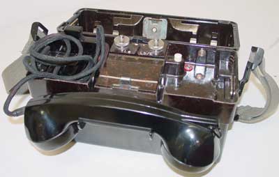

    auch wenn es simpel klingt und altmodisch: Wir benutzen für so was Feldtelefone. Die werden einfach alle parallel angeschlossen und der Bediener muss beim sprechen die Taste drücken.
    Verkehrsarten, usw. braucht man in dieser Phase der Ausbildung eh nicht. Hier geht es um die Handhabung der Betriebsabläufe und der Betriebssprache.
    Gruß Kai Stollberg
    www.thw-oldenburg.de

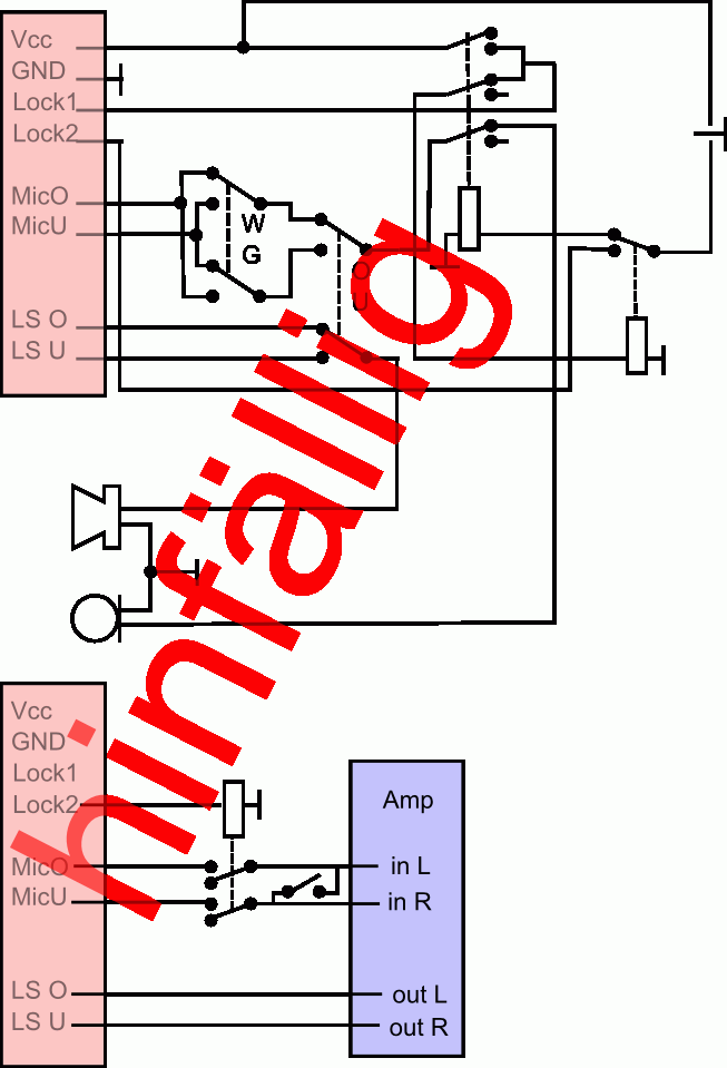

    Ich würde schon gerne eine Möglichkeit haben, die Kommunikationsmöglichkeiten so zu beüben, wie sie am FuG auftauchen. Auf Dinge wie Tonruf, Rauschsperre usw. kann ich dabei eher verzichten als Bandlage und Verkehrsart.
    Ich möchte die Apparatur auch für "normale" Ausbildung nutzen können.
    Ich habe mir daher noch ein paar Gedanken gemacht und mal eine grobe Skizze beigefügt. Diese Schaltung basiert auf der weiter oben bereits geposteten. Ich habe lediglich die Anzahl der Relais auf zwei pro "Sprechstelle" verringert. "Lock1" und "Lock2" sind geblieben. Addiert habe ich dann meine Idee, den linken und rechten Kanal eines Stereoverstärkers als Ober- bzw. Unterband zu nutzen.
    Ein kleiner Schalter zwischen den Eingängen des Verstärkers kann genutzt werden, um "Relaisbetrieb" zu simulieren. Da Relaisbetrieb normalerweise nur im Oberband gestattet ist, habe ich auch nur diese Möglichkeit vorgesehen.
    Wenn ich Denkfehler in der Schaltung habe, wäre ich dankbar, wenn ich Hinweise dazu bekommen könnte.
