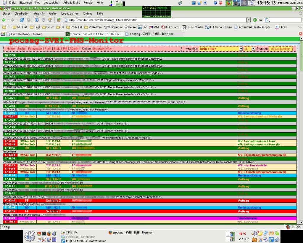

    da ich bisher nur unter Windows auswerte und Linux für mich Neuland ist, wäre ich an Screenshots interessiert, die das Frontend "mit Daten gefüllt" zeigen, um zu sehen, ob sich eine Umstellung lohnt.
    Sebastian
  5. #35
    12.05.2004
    341
    bitteschön

    Zitat Zitat von ManuelW
    bitteschön
    Danke schön. Das sieht ja gar nicht so schlecht aus. Ist es auch möglich, dass die POCSAG-Meldungen farblich unterschieden werden anhand von Stichwörter und alarmierter RIC?
    Sebastian
  7. #37
    12.05.2004
    341
    Nun ja, du kannst beliebig viele Farbkombinationen erstellen und diese jeder Ric beim Eintragen beliebig zuordnen. Nach Stichwörtern geht das allerdings nicht.
    Allerdings muß man das zZ noch per phpmyadmin in der Datenbank selber eintragen, hab das noch nicht im Admininterface implementiert, ist aber relativ einfach.
