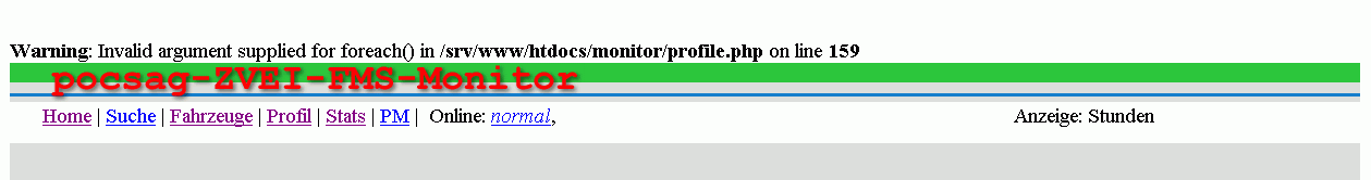

    Ich kann den ersten Punkt nachvollziehen: Wenn ich eine RIC abonnieren will, erscheint kurzzeitig die angehängte Fehlermeldung. Ich weiss allerdings nicht, was an dem genannten foreach Befehl falsch sein soll!?

    Es wird nix eingetragen... Wo wird denn $abo_ric[] gefüllt?

    Hab beide Fehler schon gefunden, gibt gleich aktualisierte Version zum DL
  9. #24
    12.05.2004
    341
    So, Komplettpaket neu downloaden, alle Files überschreiben.
    Die conf.inc.php braucht ihr nicht überschreiben, deshalb heisst die jetzt auch *.dest im Paket.
    Aber die Zeile 321 mit folgender erstetzen, da ist nur eine Variable geändert.
    $tn = date("YmdHis"); $_SESSION["last_seen"] = $tn;
    thats it, dann sollte alles klappen.
