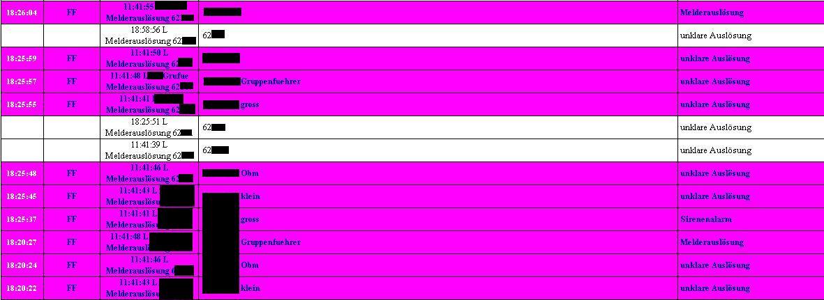

  15. #75
    02.03.2007
    20
    Auch ein Problem
    ich betreibe hier auch das Komplett Paket und eigentlich tut es seine Arbeit, aber:
    Wie unten in dem Screenshot zu erkennen, haut er die Uhrzeit regelmässig durcheinander, dies ist dann für die Verfolgung von Alarmierungen nicht förderlich...
    Hat noch eine dieses Problem? Hat jemand eine Lösung?
    Danke!
Hits:	294
Größe:	83,4 KB
