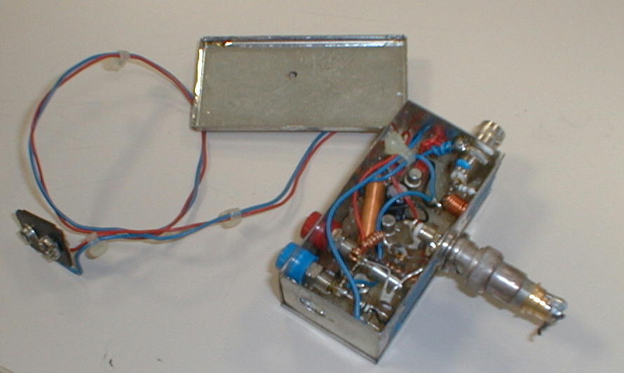

    Drei mal dürft ihr Raten was meine erste Version war. Die Tonabfolge wurde per Kassettengerät eingespielt. Hat mir jahrelang gute Dienste verrichtet. Ist aber schon 22 Jahre her als ich das gebaut habe.

    Da darf ich dir ein bisschen wiedersprechen. Nur ein klitzeklein wenig. Der Sender musste fast jedes Mal nach dem Einschalten neu Abgeglichen werden, darum auch das keine Loch im Deckel. Mit ein par kleine Modifikationen ist er aber relativ Frequenzstabil und wirklich zu gebrauchen. Aber ein Wahnsinns Sch... das Ding zu bauen. Nie Wieder!!
    Im Zeitalter der PLL-Schaltung muss das wirklich nicht mehr sein.

    Hey Cockpit, da haben wir was gemeinsam ;-) Habe auch noch so ein Ding rumliegen, Habe aber zu C6 einen Kondensator parallelgeschaltet und c6 gegen einen 10p ersetzt. So dass das Einstellen etwas einfacher wurde. Allerdings war ich es auch nach kurzer zeit leid, den Testsender immer neu auf empfangsfrequenz abzustimmen. Daher ist bei mir auch das Typische Loch im gehäuse ;-)
    Allerdings war ich etwas moderner, ich habe die 5-tonfolge über die Soundkarte eingespeist und ein programm zur generierung genutzt.
    Na ja, dass Ding liegt jetzt auf jeden Fall schon ne Zeit lang in der Ecke und ich bin auf eure pll Version gespannt.
    Mfg. friend112
