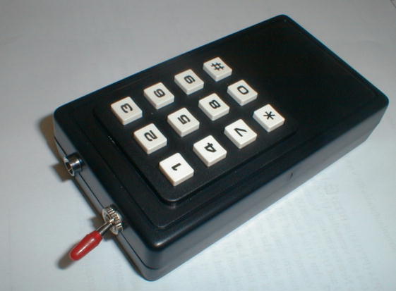

    Ja, ja ich weis der Analogfunk macht’s nicht mehr lange. Aber bevor er langsam Stirbt habe ich noch einen Meldeempfänger-Tester gebaut. Meine 4. und wohl letzte Version.
    Nachdem jetzt der Prototyp und die Software soweit funktionieren hätte ich gerne gewußt ob noch jemand Interesse hat diesen Nachzubauen. Bei entsprechender Interesse würde ich noch ein Redesign und die Dokumentation erstellen. Die Materialkosten dürften sich ohne Gehäuse und Leiterplatte auf ca. 18,-- € betragen.
    Bei der Leiterplatte kommt es auf die Stückzahl an. Bei 10 Stück könnte der Preis um die 15.--€ liegen.
    Beim Gehäuse geht es ab ca. 3.--€ los.
    Der Tester ist nur für Überprüfung der analogen FME ausgelegt (Kanal 374-510 im OB) 5-TON nach ZVEI.
    Allerdings benötigt man gut Lötkenntisse, ist nämlich alles SMD. Zum Abgleich ist ein Frequenzzähler sehr vorteilhaft.

    Die Dokumentation wurde noch nicht erstellt, deshalb hier eine kleine Kurzanleitung.
    Schleifenprogrammierung: *235887
    Erste Zahl ist der Speicherplatz, danach erfolgt die Schleifennummer.
    Im obigen Bsp. wurde der Speicherplatz 2 mit Schleifennummer 35887 programmiert.
    Die R-Frequenz wird automatisch errechnet. => Sendet 358R7
    Als Speicherplatz kann 1-9 programmiert werden.
    Kanalprogrammierung: #480
    Kanaleingabe ist von 347 bis 510 erlaubt. Bei falscher Eingabe wird K464 einprogrammiert.
    Alarmierung:
    Taste 0 drücken. Kurz nach dem lösen der Taste 0 wird die Tonfolge einmalig ausgesendet.
    Eine Daueralarmierung erfolgt durch nochmaliges drücken der Taste 0 innerhalb der ersten Tonfolgesendung bis Taste 0 wieder gelöst wird.
    Kippschalter EIN: Nach ca. 1 Sekunde leuchtet die LED und zeigt die Sendebereitschaft an.
    Kippschalter AUS: Alles aus.
    Bei Programmierung (Schleifen bzw. Kanal) leuchtet die LED nicht. Erfolgt innerhalb von ca. 8 Sec. kein weiterer Tastendruck löst Software einen Reset aus.
    Umschalten der Schleifenauswahl einfach entsprechende Taste drücken.
    Hinweis:
    Die Programmierung bleibt auch ohne Batterie (9 Volt-Block) gespeichert.

    es sollten inzwischen alle Prototypen bei euch eingetroffen sein. Diese sind natürlich nicht die entgültige Version und qualitativ auch nicht auf neuesten Stand. Ihr bekommt eine Version mit Industrieleiterplatte und Gehäuse, komplett aufgebaut und getestet.
    Die Prototypen möchte ich irgendwann wieder zurück.
    Einfach mal Erfahrungen sammeln und berichten.
    Welche Erfahrung habt ihr mit der Reichweite gemacht?
    Kommt man mit der Ein-Tast Bedienung zurecht?
    Wie findet ihr den Tester überhaupt?
    Sprechen eure FME’s überhaupt an? Usw.
    Vielleicht findet ja jemand auch noch einen Fehler oder hat Verbessungen.
    Danke fürs Testen.

    Kleiner Testbericht
    Die Reichweite von dem FME Tester ist mit gut 20-30m mehr
    als ausreichend, 2m würden eigentlich reichen. Aber das ist ja
    dann mit dem Aldi Gehäuse kein Problem.
    Meine Melder (RE228, RE229, BMD und Telesignal C) werten
    die Schleife(n) problemlos aus, der Tester befand
    sich hierzu in etwa 60cm Entfernung. Ein Test mit dem RE228
    zeigte das dieser die Schleife noch in einem Raum empfing
    der durch zwei Betonwände getrennt vom Testsender lag.
    Die Programmierung der Schleifen und des Kanals gehen auch
    sehr gut von der Hand, hier gab es keinerlei Probleme.
    Ich persönlich bin von dem FME Tester begeistert.
    Du hast eine wirklich sehr gute Arbeit geleistet.
    Mit freundlichen Grüssen
    Florian
    Gruss Flo
